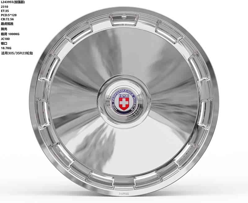

快两年车,近5万公里。要动手动脚了,找了个厂从轮毂设计开始,锻造23寸10J轮毂,上305宽胎,ET值做小到37mm,轮胎装上后理论上与轮眉齐平,期待最终效果。

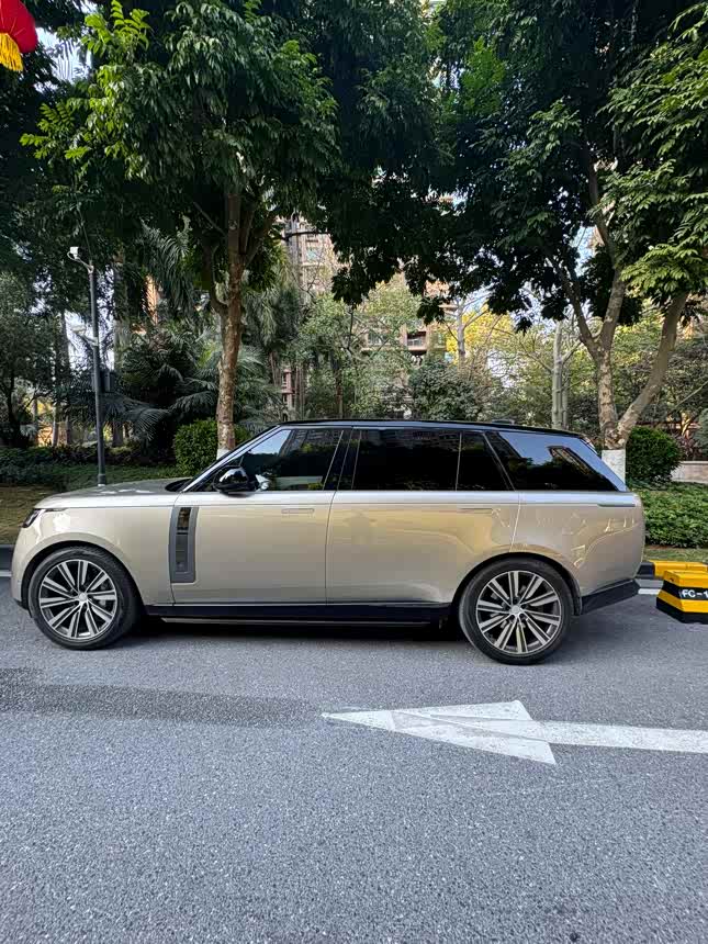

在这之前,自己动手换了扶手金属质感旋钮。去店里换了SV枪灰黑铬中网,黑白中网标;前悬中段改枪灰(特别不喜欢SV的五条细细的横杠,太斯文),与中网呼应;改配套的鲨鱼鳃和车身后侧小饰条;前后保险杠下唇改亮黑,减少颜色数量;前后贴立体字标;关键是车队贴膜改为亮黑。以上操作均为了增加与车身颜色的对比度后,总体看着质感强很多。

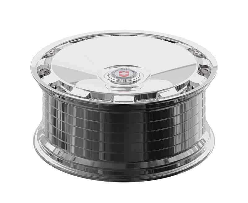

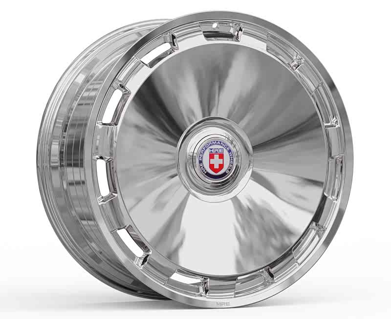

趁着放假最后一天,把大饼轮毂换上了,因为轮胎加宽到305,扁平率下降到35以及轮毂ET值做小了(整个轮子往外移),整车看着更加饱满。
优科豪马的高性能V107胎很不错,胎噪在80公里以内并没有明显提高(有待在高速上测试);这个胎相比倍耐力蝎子胎,更柔软,当然耐磨指数则低很多,一个是240,一个是500,也因此舒适性也没有降低。总体比较满意👍。

舒适性:提高!原因:更软的胎(相比倍耐力蝎子胎);更宽的胎面;更重的轮毂带来更少的共振(原厂22寸刀锋轮毂估计在12-13公斤,新装23寸大饼轮毂约18.5公斤),更实沉的路感。与跑车追求更轻的簧下重量(提升操控反应速度)相反,揽胜作为大型SUV,车重2650公斤,配上更大更重的轮毂,反而能提升操控稳重感,带来更好的安全、平稳的感觉。

轮毂返厂再打磨了一遍,近看更精细了。
在朋友路虎修理厂,看到好几辆上一款的揽胜都换了305轮毂(22寸),看来大家都是倾向于更大更平稳的超控。我个人建议要改大轮毂的,一步到位23寸325宽胎,ET值做到30-35mm。
