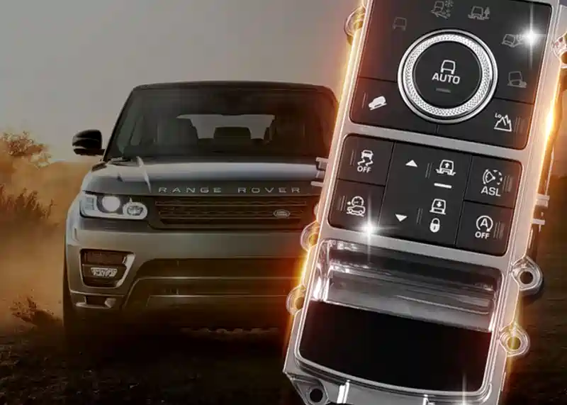

图为一代地形
图为二代地形。路虎二代全地形在旋钮上有个AUTO的标志。
有些路虎车主一定会问,如果车子没有配置二代地形,那么路虎一代地形可以改二代地形吗?这是完全可以实现的,并且能够实现改装原厂路虎揽胜二代地形,不损坏车辆,不破会线路,达到和高配路虎揽胜二代地形一样的效果。
