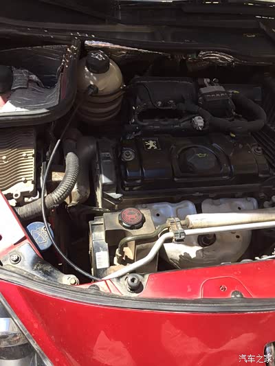

正时皮带张紧轮叽叽异响,更换新张紧轮,正时皮带张紧轮叽叽异响更换新张紧轮,前几天从东东家买了一些备件,这车先不卖了俩辆一起开着吧?所以得好好整整,定了四条米其林轮胎还没到店真慢?水泵、正时皮带套装,电机皮带都到了,今天有时间,不过上午这天气可算是考验我哦,雾霾还没消散,三年不见的沙尘暴席卷而来,好进入正题吧?本人强迫症正时车热后一直叽叽叽叽的响收受不了,前些天发坛子没什么人回复,是不是都换车了。我们月底提全新H6

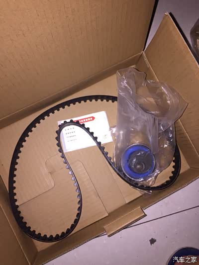

。果断买备件更换。不行再更换水泵

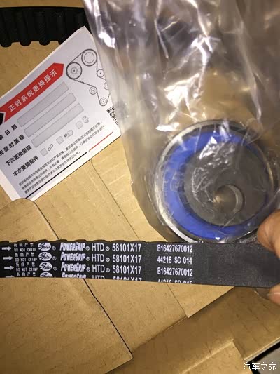

希望没买错吧!

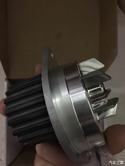

水泵有划痕

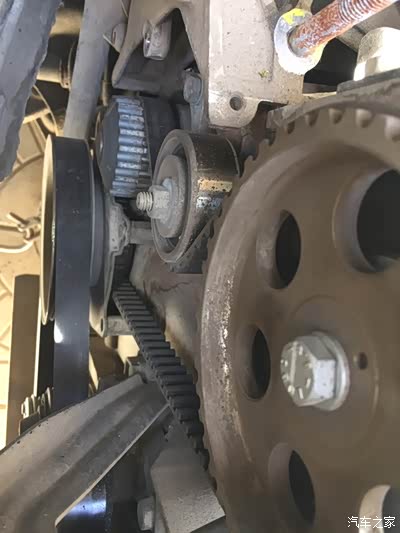

1.4的简单就一个张紧轮。

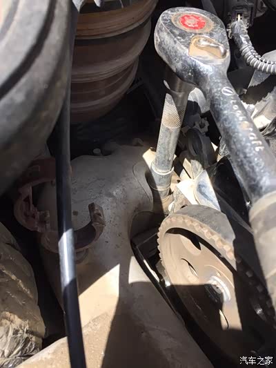

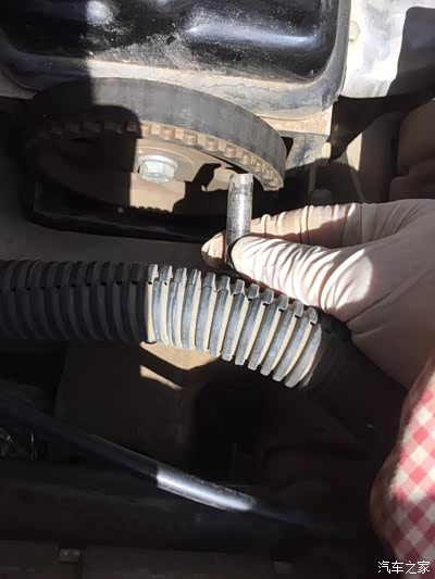

自己找的销子本来挺合适的,10mm我怕粗就打磨了头结果太细了,
又锯断,真是费劲了
现在正好,对这个定位孔的时候,我没挂挡转轮没动

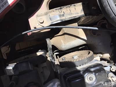

这个飞轮找了好久好久

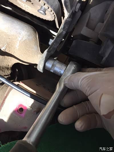

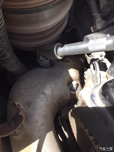

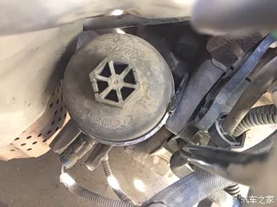

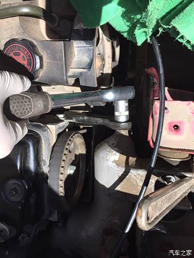

16mm俩个螺丝支架

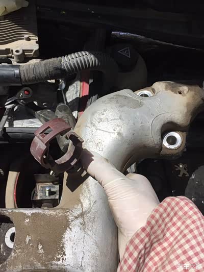

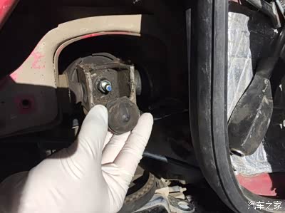

拆发动机总支架
三个16mm

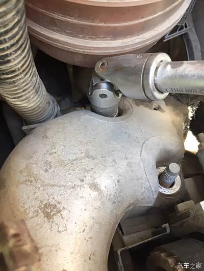

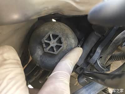

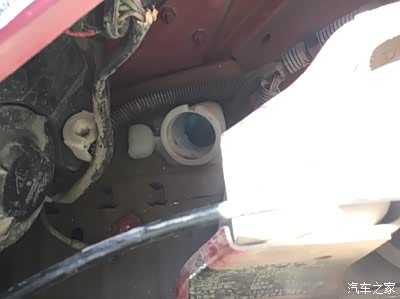

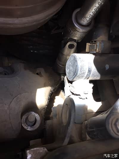

防冻液挡着需万向头拆

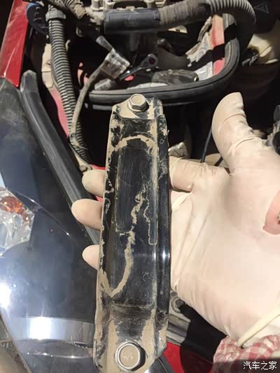

拆完发动机会下沉的,不要紧,用千斤顶把发动机支起来,要不铝发动机支架取不出来,
这样OK

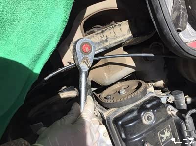

34mm的一个螺丝帽
已取出支架,全程一个人

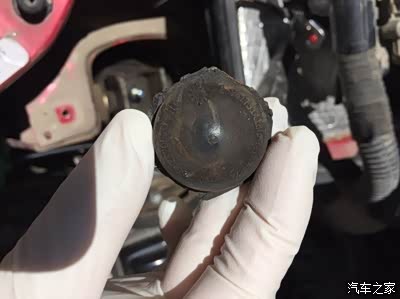

这个暂时还没坏

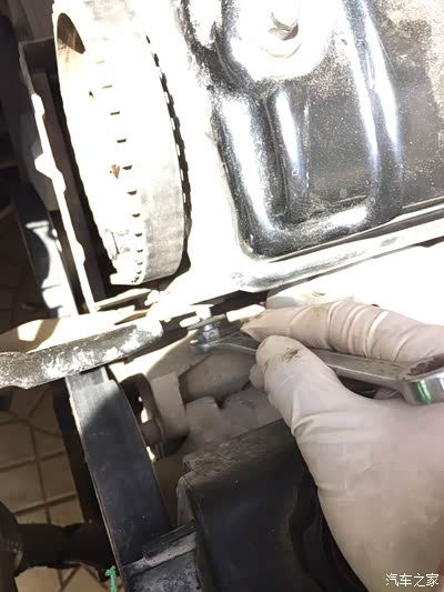

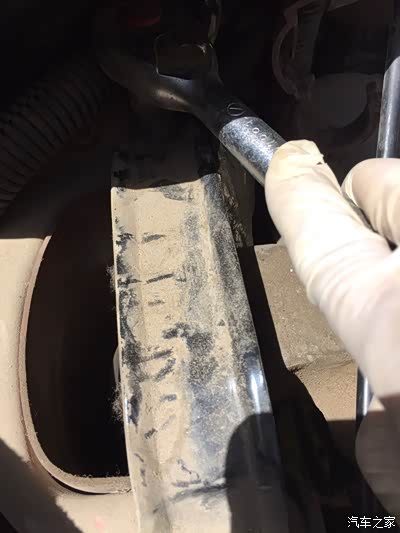

拆了发动机总铝支架,这个可以不拆,因为实在是不太好拆

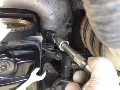

尤其是下面的螺丝,还得松电机皮带麻烦。

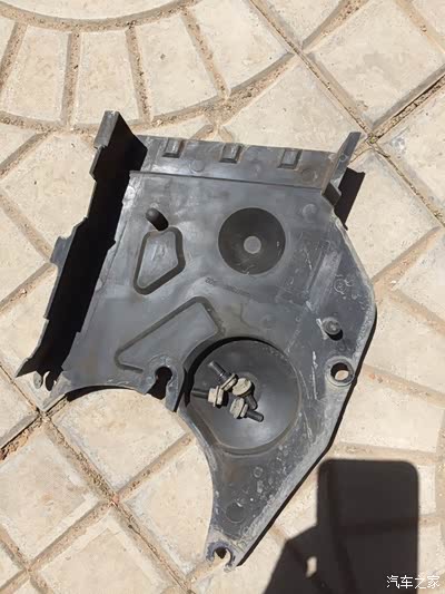

4个10mm螺丝上的不隔音的护板。
拆开第一次,有点脏都是黑粉。已吹扫干净

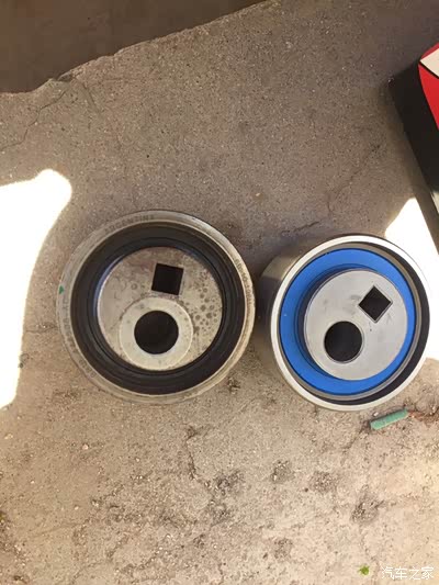

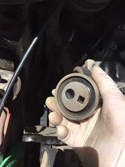

新旧对比,新的转换的块,旧的发皱。
刚才打开油封居然呲的一下漏气了,原厂的还不错嘛。真空的

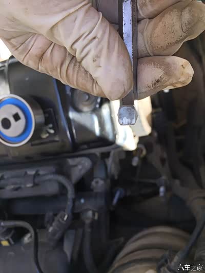

自己用8mm六角打磨的,有点小了?记住只打磨俩面。
调皮带张力,这皮带张力我拆的时候摸了下不大。最多35n,张力计我没拿出来,差不多得了,换新皮带的童鞋,建议运行一周后检查一下张力适当的紧下,新皮带都有延时,我们设备是48小时再次紧固。
