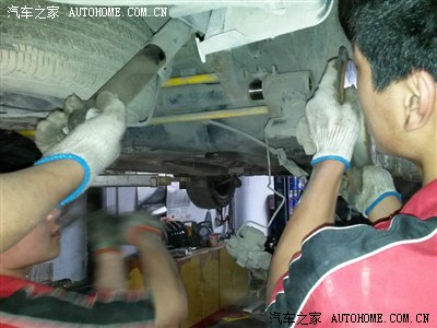

暴力拆卸.......真的很暴力!大锤子哐哐哐哐的一通敲。心疼车的,请逛街4小时~~~~
拆下来咯!小摆臂就这么被拿下了。后面是自己改的碟刹,感兴趣的翻翻我以前的作业。
