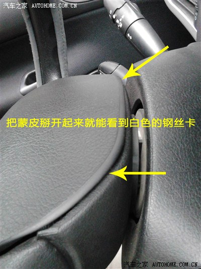

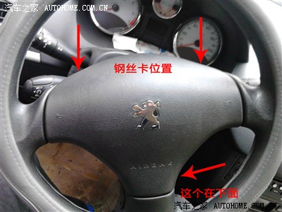

要拆方向盘首先就是拆气囊盖子,它是三个倒钩固定在方向盘上的,这三个钩是钩在一根贯穿方向盘的钢丝上的,而且钩很大,不是硬生生的就能掰下来的,所以,大家也别花力气去试了,下面上图说话

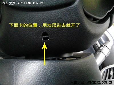

整个方向盘只能找到这一个孔,所以一开始我就认定了它是突破口
用力顶,插它菊花,插进去后,盖子的一个角就浮起来了,三个扣一个一个的解决,有人要问了,用多大力?会不会爆气囊?我要回答了“大哥,有谁见过熄了火的车被别的车撞爆气囊的。“

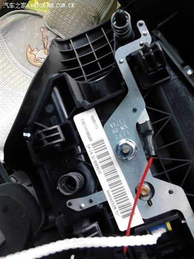

拆开后的内部

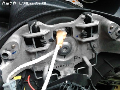

这两个钢丝扣只要手指伸进去往中间一拔,两个扣都是往中间拔,轻松的就感觉气囊盖子下来了,看见那两根白色的像麻花辫子的线了没,那是气囊的控制线和炸药的点火线,放心,那两根线真心很结实

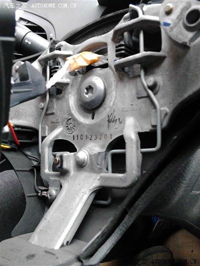

大家认真看下这根钢丝扣的曲线和位置走向,是不是很简单的卡扣装置
左下的一根红色和一根黑色线是喇叭电源线了,注意将黑色线的螺丝再转紧一点,以保证触点接触良好,流水线上是用电动打的,可能没打紧,我用螺丝刀还转动了半圈
红色线插在铁片上,这个因为有倒扣,拔不下来,我就用老虎钳夹了一下,强化一下接触
我将上下对应的六个触点都用白纸擦了擦,果然,白纸黑了一大片,特别是这块铁片上的触点氧化厉害,现在方向盘任一位置都能按响喇叭,而且喇叭还响亮了点,声音脆多了,又有人疑问了是吧,我的喇叭很早就换成一对高低音喇叭喽,不是原车的沙哑喇叭。
