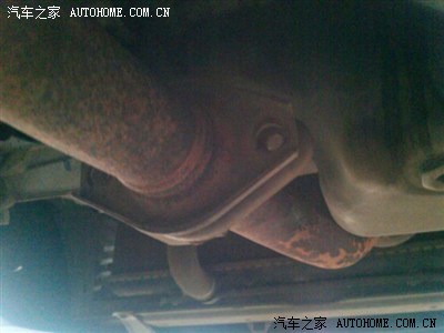

来自地盘的金属撞击异响已经很久了。自己摸索了很久,才定位为排气管响声。每次解决的方法都是隔一段时间去挤出下排气管螺丝。今天去到4s店,更换了球头,想彻底排除异响!
每次加固的就是这个地方的螺丝!

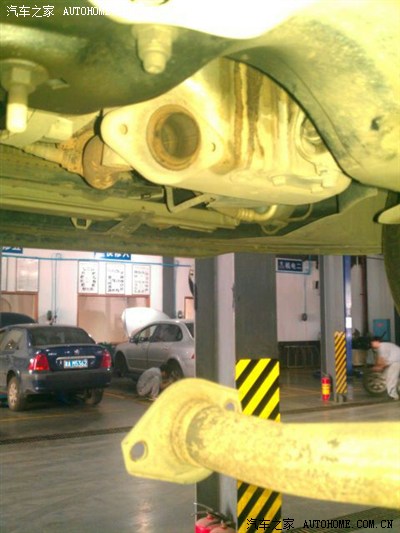

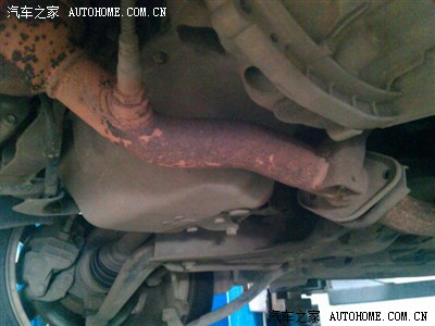

来张全局的!
拆下来后的效果!
