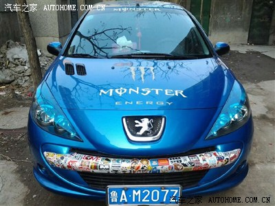

更换完火花塞后继续折腾小7,闲话不多说了直奔主题

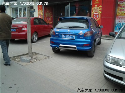

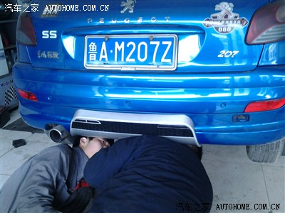

首先给小7后面加了个小包围,看上去更运动一点
安装细节,我选择了银色,不知道符不符合大家的口味
安装非常快,打上孔,拧上螺丝就行了
侧面来一张
远点的来一张,屁股看上去“性感”多了

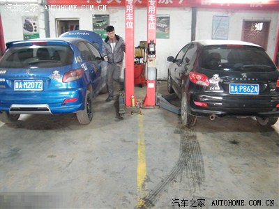

兄弟俩先来一张,朋友原车的尾端已经生锈,所以我换下来的尾端顺便给他装上
什么?为什么有马赛克?有一些图片是店主自己拍的,打上了店名的水印,我复制的他的照片,为了避嫌我打了马赛克

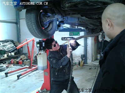

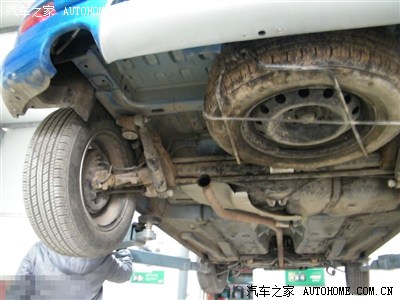

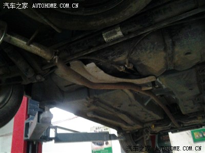

车子已经举升起来,准备拆尾端
刚刚把尾端拆掉

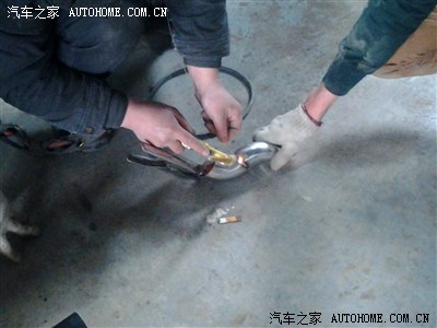

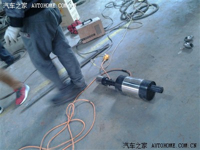

这个尾端没有接口,需要焊接,师傅正在制作弯头
很快就做好了,正在往中段上焊接
焊接完成,好丑啊

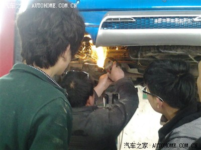

打磨尾端,为了焊的更结实
弯头处修整
最后链接和固定尾端,现在做最后调整,有点偏左

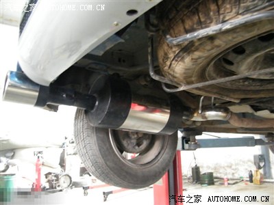

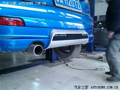

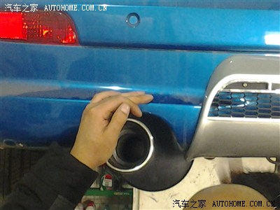

安装完毕,尾吼特意往外多伸出来一点
再来一张

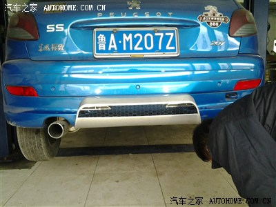

后面来一张,中段半个月之后才能到货,排气就算完事儿了

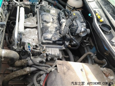

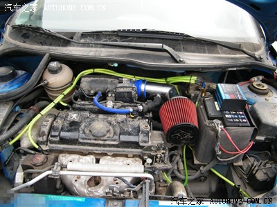

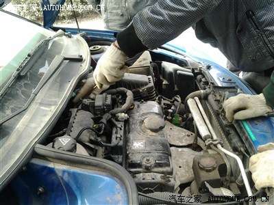

继续,接下来是进气,作用不需要多解释了吧,增加进气量

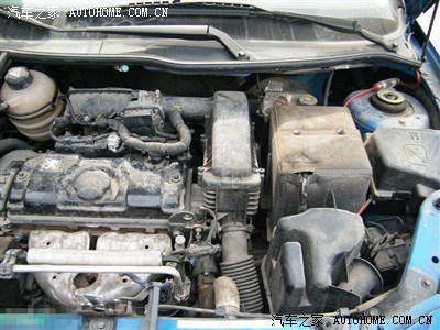

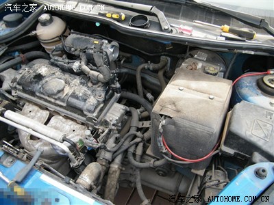

原车的进气系统
开始拆。。。
去掉进气后,露出节气门
去掉进气显得好空啊

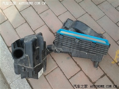

拆下来的进气系统

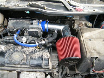

用的是KN冬菇头,自带的管子好长,决定自己改短,不需要固定
做好了,开始安装
安装细节

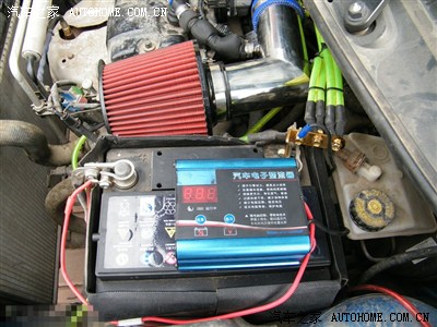

安装完毕

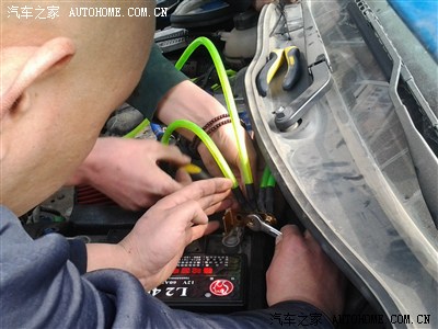

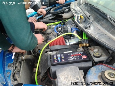

继续,最后是加装超导地线和汽车整流器
超导地线作用:
1、加强各电器老化线路之电流回路,恢复其性能表现;
2、增强高压点火,使燃烧更完全;
3、降低电能损失,延长电池寿命;
4、起动更平顺;
5、怠速更平稳;
6、反应更灵敏,加速更快。
安装细节,负极链接各个用电设备

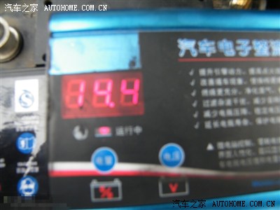

汽车整流器作用:
1、提升引擎功率
2、改善低转速撮车现象
3、提高点火效率
4、均匀的提供电能给各个用电设备
5、保护电瓶以及车上用电设备电路
6、查看电瓶电压和电量
(实际有改善,作用没有这么明显)
安装细节
安装完毕

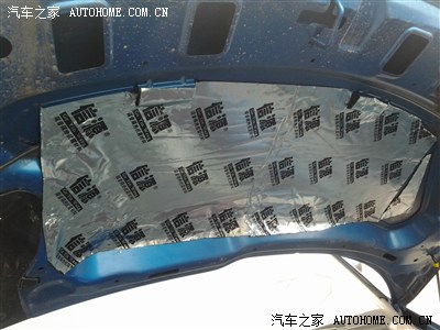

试车后发现噪音有点大就做了一个隔音
