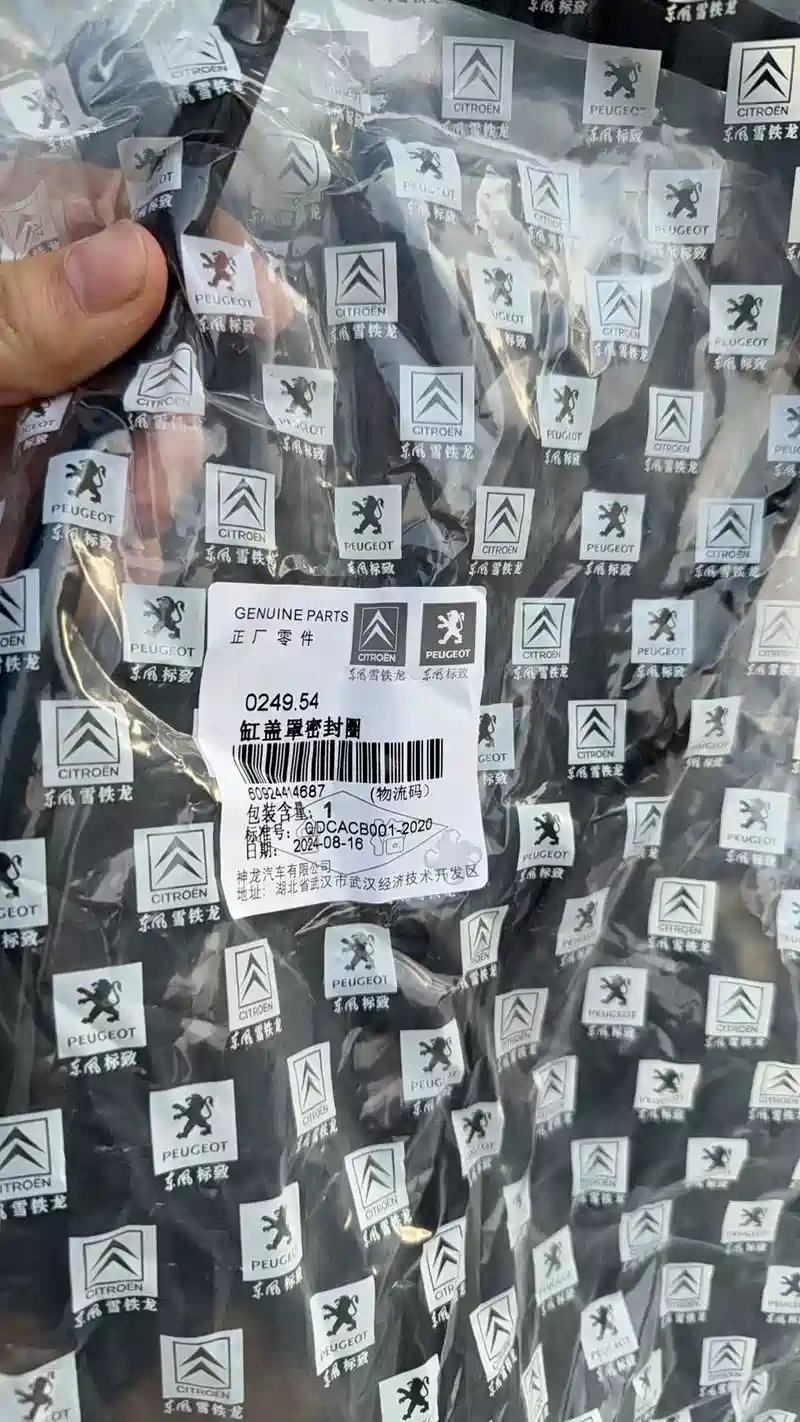

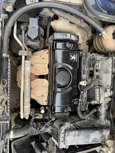

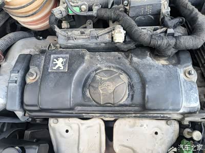

有点漏油,晚上买了一个垫子 自己换 25元

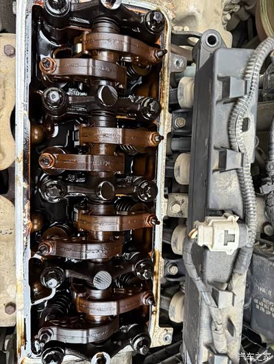

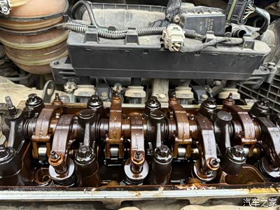

拆了缸盖,里面有个挡板没拍
看下成的咋样 买的二手车已经开了1w公里了

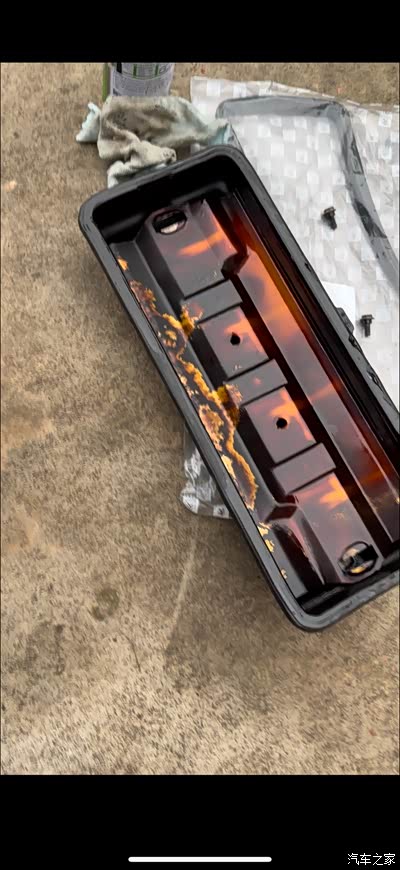

看着还行,原车的密封圈已经发硬 跟个塑料一样的了
用清洗剂洗了壳子跟漏的油渍,看后期还漏不漏吧。
