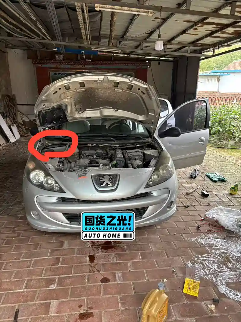

对于老车来说,不保养吧,不行,保养吧,舍不得给它花钱,算来算去无论如何也要保养,但是怎样少花钱保养,也就剩下省人工费自己保养了,好在我动手能力还可以,就自己给207保养了一次。
保养项目和步骤:为标致207更换空气滤芯,空调滤芯,机油滤芯,发动机机油。更换空调滤芯很简单,但是很难往外拿,这个车设计空调滤芯就直接裸露在前机舱,貌似伸手进去不需要拆螺丝,实际上要调对好几次才能把旧的滤芯拿出来。拆机油滤芯需要27mm机滤扳手,这个无须多言,比较简单,最操蛋的就是更换空气滤芯,这破车设计真是反人类,换个空气滤芯要拆一堆螺丝,还很难扣,一扣还容易扣坏了,换机油也比较容易,把机油标尺从发动机上取下来,从机油标尺的入口把抽油管放进去,这里推荐用硬管直接放到底,软管容易在发动机里面拿弯,导致抽不干净,我抽了大概3.5升油出来,跑了大概8000公里,整体来看车辆状况还可以。
所需工具和材料:需要一套螺丝刀,一个力矩扳手(官方标定是25Nm,我的最低时28Nm,就按28Nm来),一个曼牌机油滤芯,一桶4L的统一5W-30机油,一个空气滤芯与一个空调滤芯,由于标致207这个发动机放油螺丝不在最底下,放油不如抽油干净,还要一个小型的抽油泵。其余的还要27mm机滤扳手啊,加长杆啊,零零碎碎不少小配件。
保养价格:本次保养共花费如下,机油滤芯10元,机油60元,空气滤芯与空调滤芯20元,无人工费,共计花费90元。顺便一提统一5w-30的机油还算是比较不错的,性价比挺高,我跑了8000公里放出来以后感觉吸附效果挺好。
