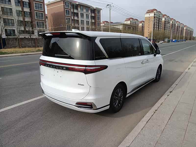

提车,加速猛,底盘紧凑,第三排也舒服。后期分享使用感受。

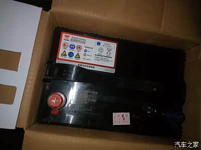

车有自动启停功能,但瓦尔塔90d26r蓄电池不带启停功能,必须配s95r蓄电池才行。
2024-04-10 16:10 回复
天天车友2023 楼主 关禁闭 已屏蔽
出现变速箱系统故障,断电瓶负极几分钟,重新接上,故障消失。
    2024-04-10 16:10 来自天津 回复
    天天车友2023 楼主 关禁闭 已屏蔽
    换完汤浅电池,所有故障码消失。
