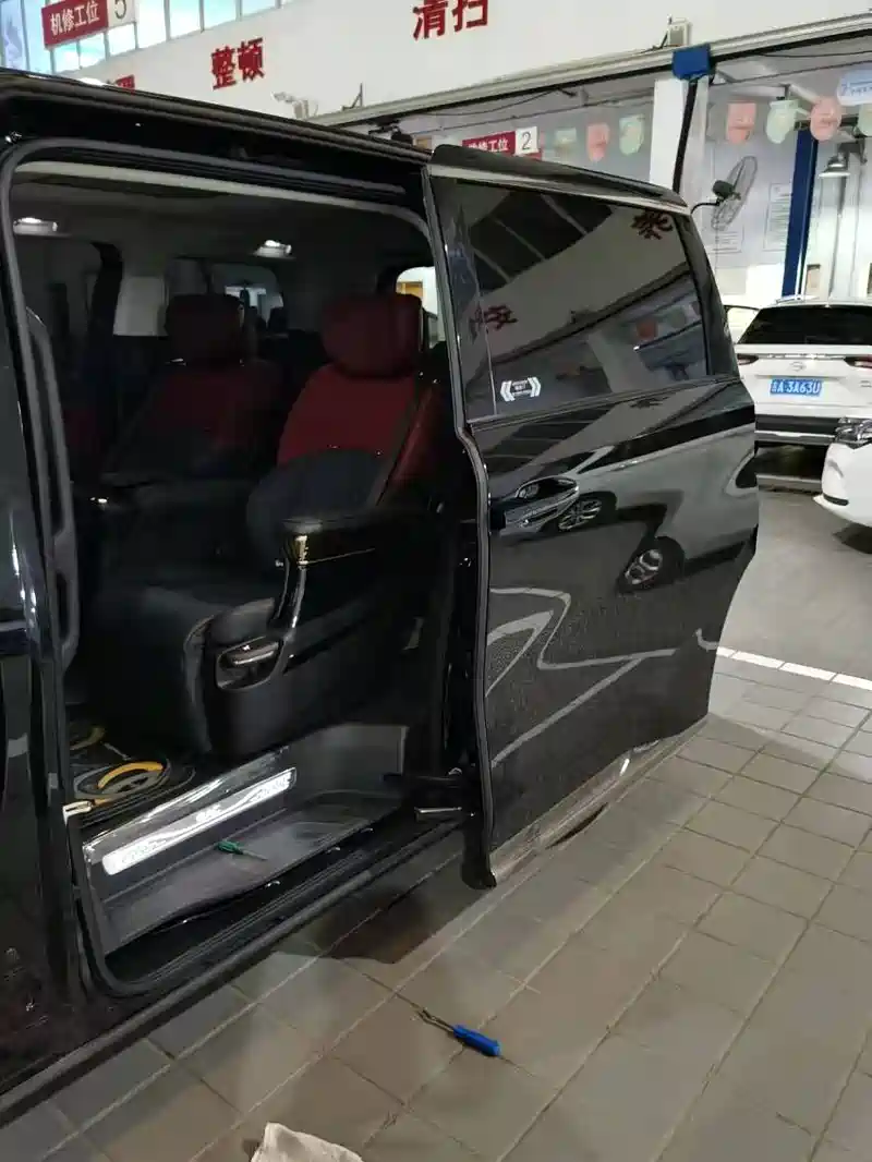

左滑移门打开的时候异响。维修师傅把滑移门设置成手动,(在中控大屏里设置)。
涂抹润滑脂。
六月份买的车,由于是库存车,而且有很大优惠,当时就感觉左侧滑移门开的时候有点声音,右侧正常,没太在意。跑了快四千公里了,时不时的发出异响,这种异响是开门的时候“哗哗响”,关门的时候不响。正好中秋放假,就开到四S店,检查后,说是滑移门下面的钢质滚轮与导槽之间有摩擦。
开始的时候,维修师傅想调整一下位置或者螺丝吧,具体没看到,(他是跪在地上操作的),没解决。后来我说是不是缺油了,他拿来润滑脂,往导槽里抹了一些,告诉我不能抹多了,万一导槽里进砂子就容易粘住,反到容易磨损滚轮。抹完润滑脂后,异响消失。
回来后,一周了,异响没有了。
