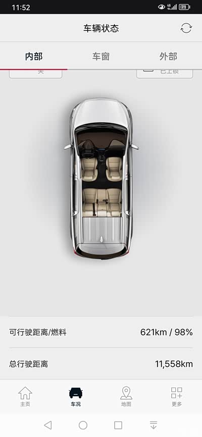

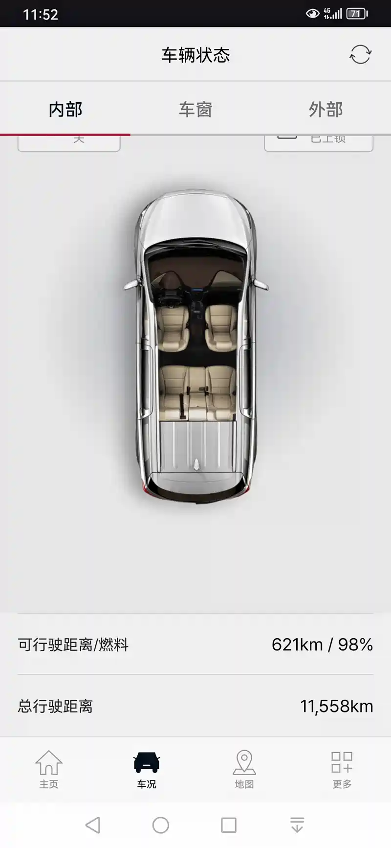

长途自驾返程之前进行车辆点检,车辆静置一夜后机油略高于上限位置,首保后跑了七千多公里,机油没有明显损耗,首保添加过的冷却液也在上限位置。2.0T两驱行驶一万一千多公里,均耗7.3升
来的时候高速上的平均油耗6升

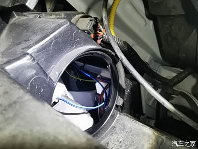

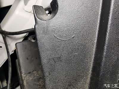

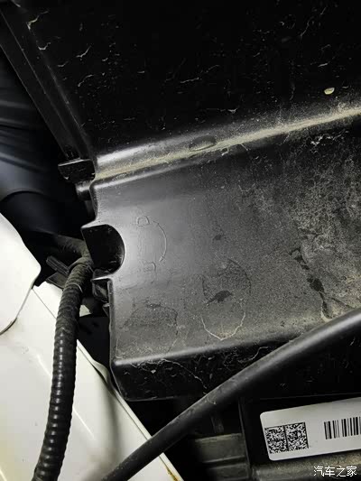

个人觉得正常情况下大灯亮度还是够用的,只是盘山公路不带大灯随动转向又减配了雾灯就不够宽度了,今天专门看了一下大灯是可以调节高度和宽度的,而且调节位置有标准旋转方向
左右调节
高低调节

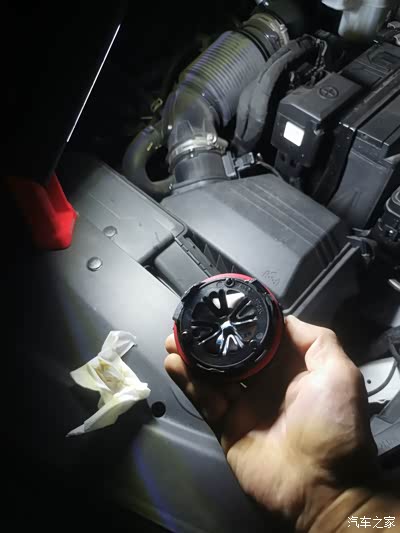

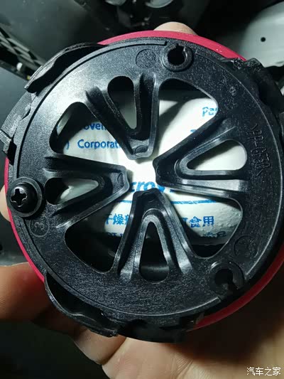

机舱内大灯后方有个盖,拧开就能看到干燥剂,我的干燥剂已经完全板结了,难怪遇上连续雨雾天气就会有水汽,过完年买来更换
其实大灯内部空间还挺大,这么小一包在南方管不了多久,可以买那种带背胶的再粘一包在里面
