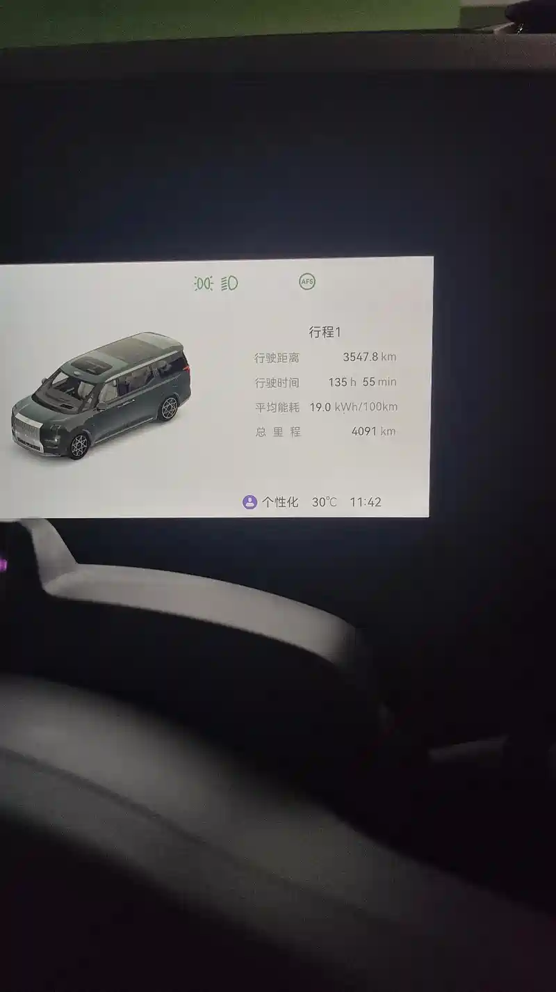

车是140度电的行政六座版,公司的车就不认证了,发一下能效图给想买的参考一下
这么大的车平均19度电也还可以,平时等人的时候都是不断电开着空调的
69%的电和续航,自己可以算一下够不够用
这里可以看出电都用在了什么地方,实际用来跑的只占69%,按这么换算140度电池,理论续航能跑超过1000公里了
