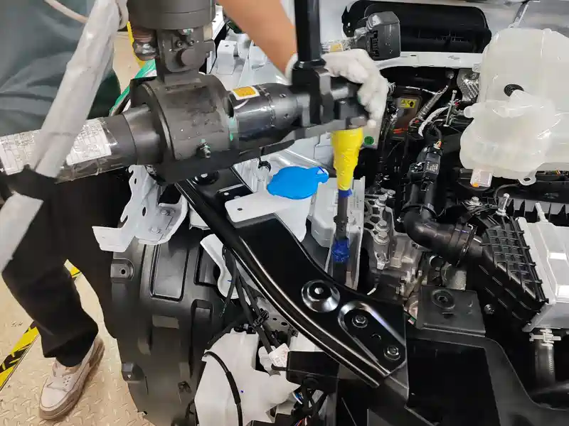

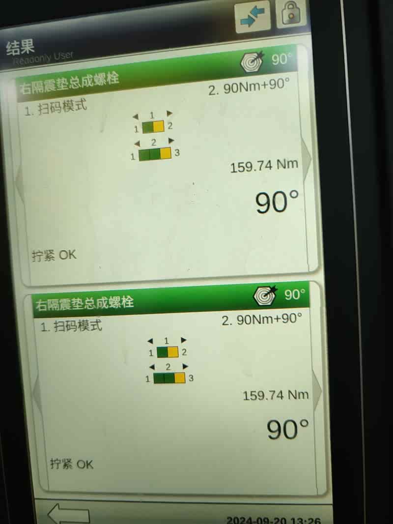

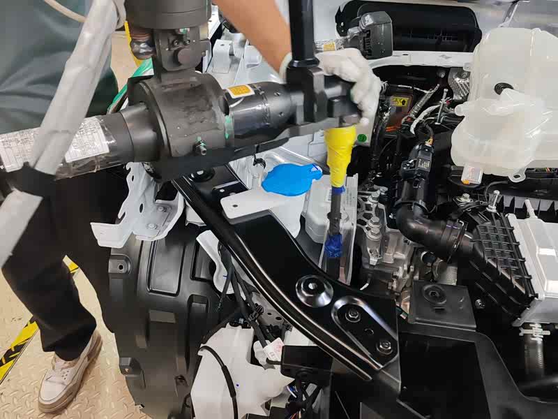

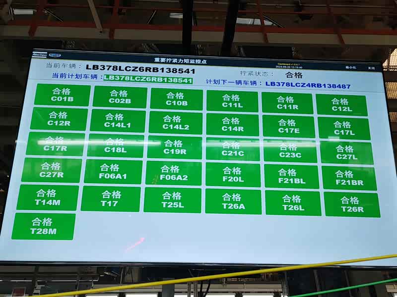

再到整车装配,每一颗螺丝拧紧都至关重要,每一颗螺丝都有专用工具(马头或博士均属于全球著名工具厂家),而且全部工具联网上传拧紧数据并进行保存,给大家通俗的解释下工具数据联网是怎么回事,举个例子如:博越L的主驾驶有4颗螺栓需要拧紧,装配员工首先使用拧紧轴的扫码枪对整车的配置单VIN号进行扫描,扫描完成后,此车的身份数据就被后台记录,系统自动调出拧紧参数,4颗螺栓需要拧紧4次,多一次或少一次均不合格,螺栓拧紧过程中的扭力,螺栓角度,螺栓圈数都被自动记录,拧紧完成完全合格后系统会提示合格,随之数据被上传至拧紧管理中心,有一项不合格,系统提示不合格,开始报警,故障未处理,拧紧机将无法启动。

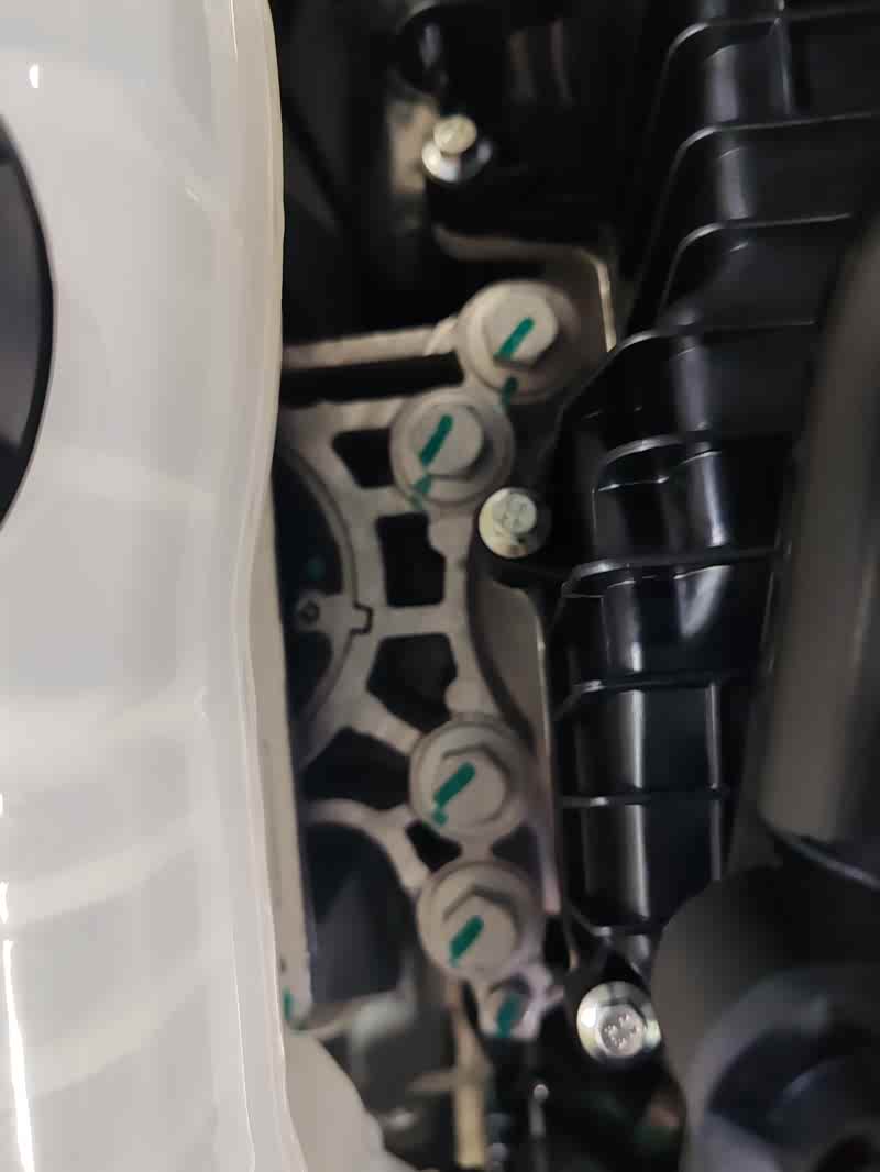

博越L安全值得信任,它的每一颗螺丝都有数据可查,当您看到车身螺丝上有贯穿螺丝的油漆线时,请您感到高兴,因为那是再次经过人员检查测量螺丝拧紧合格后,手动再次确认的结果(色标确认)。
