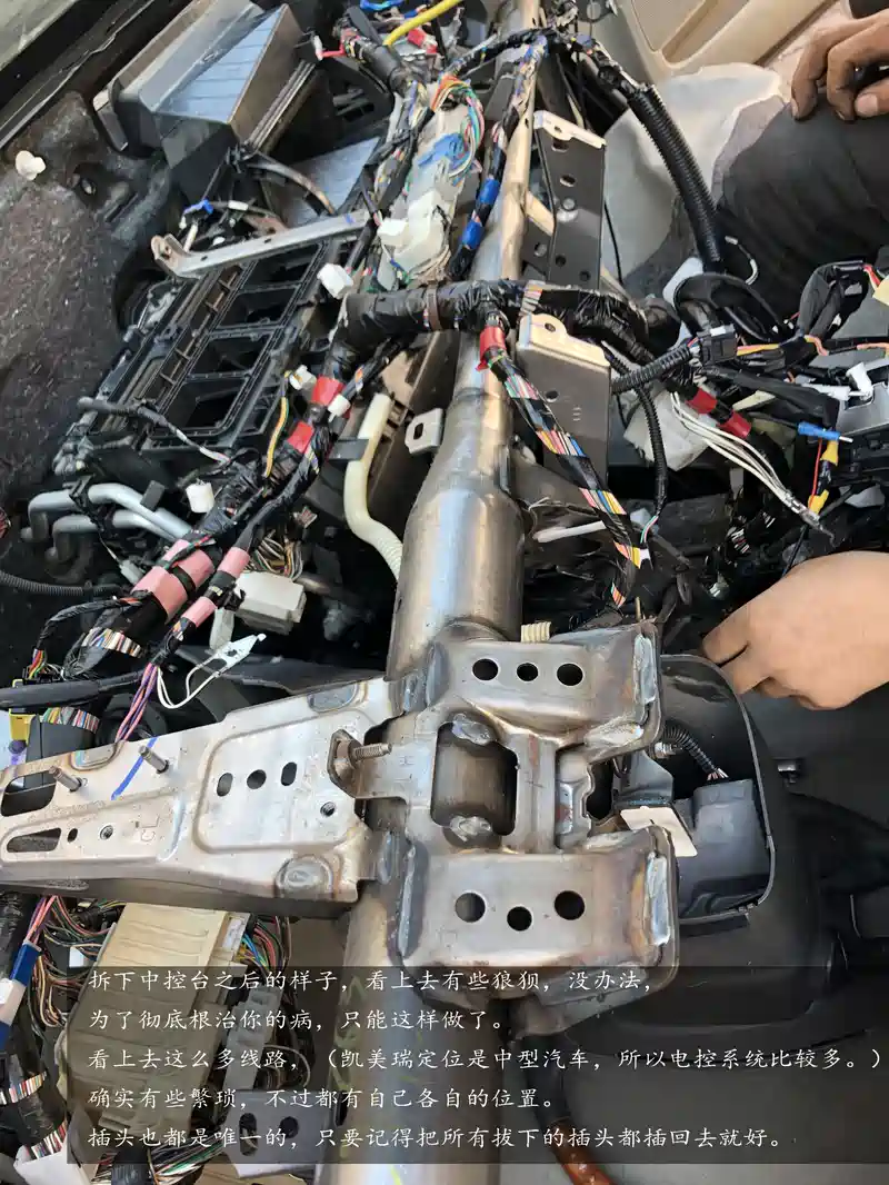

在施工前要断电,放空调系统的氟利昂。一定不要让里面存压。
第一步:拆解内饰,什么中央通道啊,副驾驶的手套箱啦。中控的插头啦,只要是工作台附近的都要拆掉。因为蒸发箱在工作台里面,拆卸是最麻烦的。
第二部:拆除工作台。
第三步:拆除横梁。
第四步:拆下膨胀阀。
第五步:拆出整个空调系统。
第六步:复原。打压测试。
基本上就这些步骤,下面咱们开始正文。

到这里,清洗和更换就结束了。不足之处希望大家多多包涵,感谢观看!下面给大家分享几张图片!
