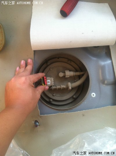

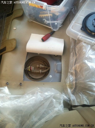

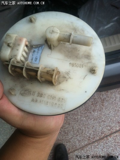

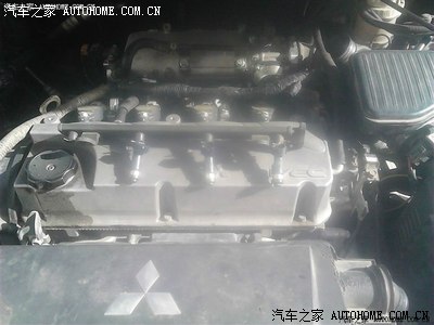

按顺序拆,线拔开电线。拔开供油管。最后拔开回油管。。。擦掉灰尘,你会看到箭头。图上面的管子是供油,下面有箍的回油

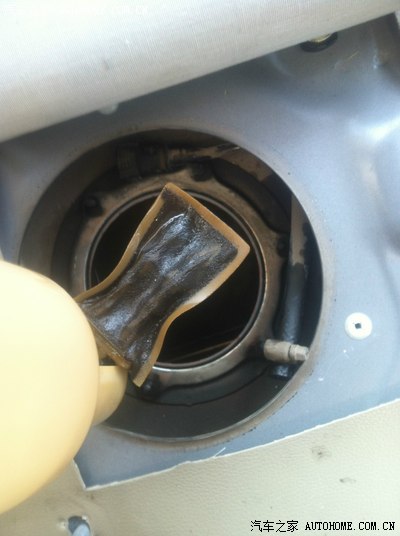

2万多公里就已经这么脏。。按手册15000公里需要更换汽油滤芯。汽油滤芯全车有三个
第一个是图上的。第一道过滤。第二个是邮箱下面的滤芯。第三个是喷油嘴上有滤芯,很多人不知道而已。

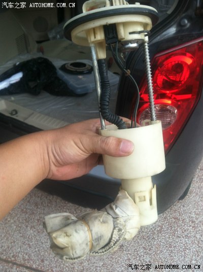

换好了汽油泵。图上我换的是甲醇专用泵。原装博世只能烧汽油。这个泵可以汽油甲醇两用。寿命超过10万公里。
我朋友生产的,别小看杂牌,出口国外好几个国家呢。每年都去拉斯维加斯汽配展做推广。汽油泵是个没有技术含量的东西,一个普通汽油泵出厂价不超过25元。经销商卖给修车的50元,修车的卖到你手上要100多。要是换好了基本得200。。

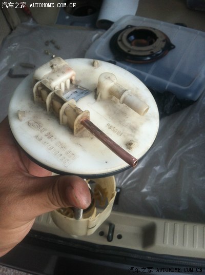

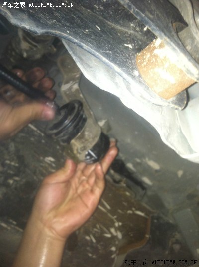

一不小心把回油管弄断了。。。不要怕。简单修理一下便可以了。
这个铜管是空调上的。如果没有,没关系。去汽修厂随便找一个坏的油泵总成。锯开一个往里面一塞。。注意,不要把里面朝下的管道给堵了。塞进去最多5毫米。千万不能多,要不然就堵死了。看下图就知道为什么不能多塞了。
换泵没拍。。估计在不懂的人都会。。拔开电线,拔开油管即可。

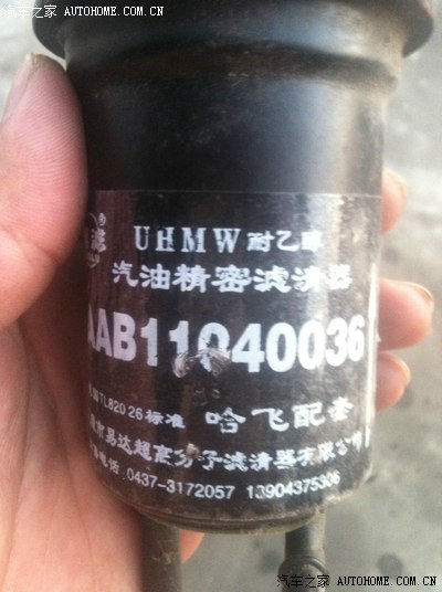

注意:这个滤芯好,耐乙醇。。当然如果你真相信乙醇汽油,你就去相信吧。但是我想告诉大伙,我从事这个行业好几年了。两桶油号称的乙醇实际是甲醇。。乙醇是粮食造的9千多一吨。比汽油还贵。甲醇是煤或天然气造的,才3000。两者在调配醇油的性质一模一样。因为添加了量很少,所以对油泵基本没有腐蚀的问题,挡浓度超过百分之10,就必须用甲醇专用泵。不然再好的泵过不了多久,必死无疑

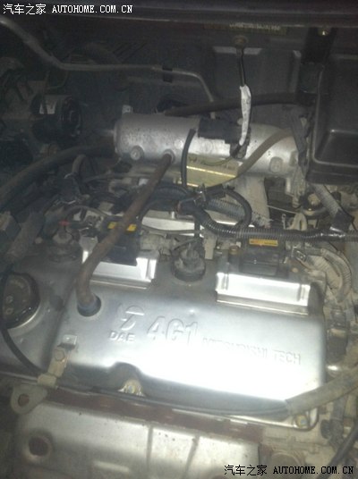

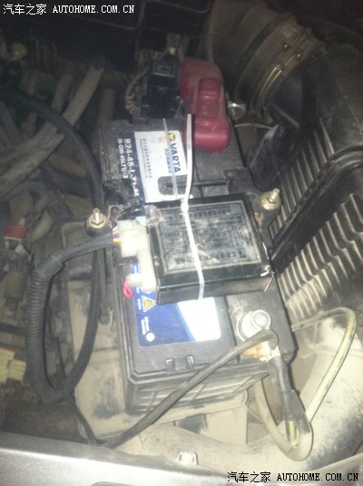

这个是甲醇控制器。。TB一艘一大堆。我用的名牌的,山西“丰喜”。当然,100多元的也能用。我手里很多车都是装的100多元的。也没出过问题。这东西没技术含量。,但是做工有好坏。纯属碰运气。。我自己的车,当然不可吝啬,必须是最好的,不差这点钱。
控制器安装很简单,把原来4个喷油嘴的供电插头拔开,一头插在控制器线束上,另一头再插到车上。。如果还不会,可以去百度搜别人如何安装甲醇控制器的帖子。。我在这里就不详细写了。。

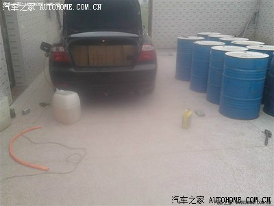

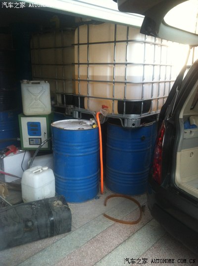

这些筒子里都是甲醇
仔细看我加油的地方。我先把甲醇放到小桶里。再用洒农药的泵,抽到油箱里。,中间串了个汽油滤芯。因为戈蓝没有汽油滤芯。所以,为了防止油路堵塞,必须把燃料的杂质尽量过滤干净。。

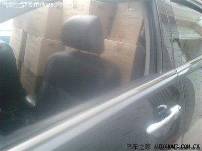

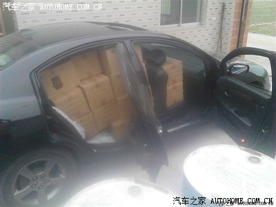

动力真的无需担心,看看,我拉了45箱白酒。一箱10公斤。一样没啥感觉。赛马1.5能拉42箱白酒,也是轻轻松松
