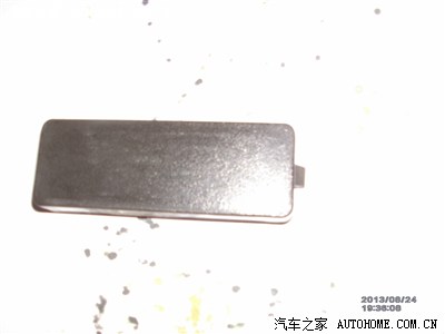

打孔用的充电钻
开好孔后安装的效果
