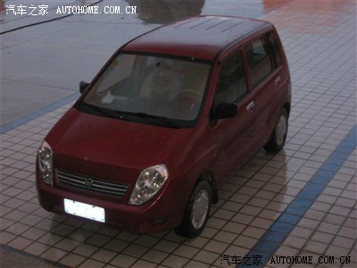

今天时不时下雨,无聊中,想着上次在大7 那儿买的空调滤还没装, 闲来无事 动手吧。
傍晚 雨中的马儿
