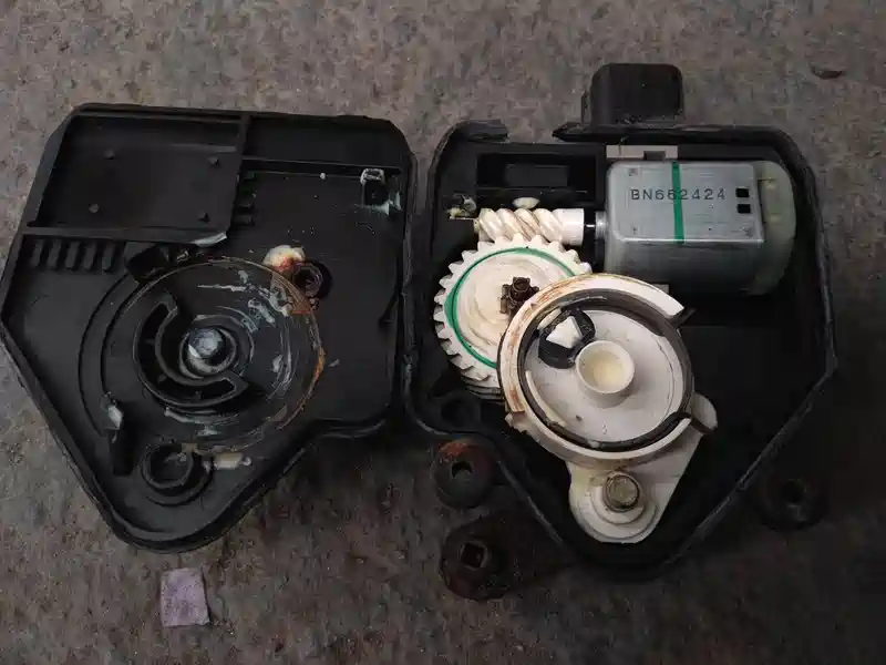

    2018-10-13,换两个后轮轴承,左前门电锁机,检查后分泵状态良好,详见380楼。
    2018-7-9,更换退磁的后门电控锁。和前刹车卡钳导杆防尘套。详见373楼
