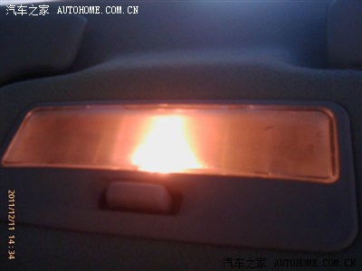

接电源
装上后棚灯
亮灯

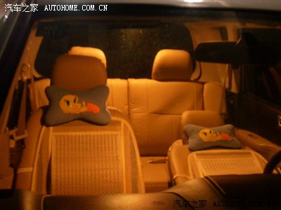

晚上的效果
多亮
