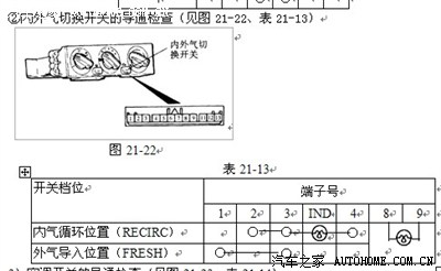

   一直以来我的马儿的内外风转换电机有毛病,也懒得动爱咋咋地,可是前几天跑了一次长途天热一直开着空调由于是内循环所以我感觉到在车内很闷,由于电机有毛病也打不到外循环上只有开一点窗,但在高速路上行驶车速较快开一点窗户风噪又大。所以就萌发了还是要把内外风转换开关搞好的念头。到网上一查一个转换电机要一百左右乖乖!还是自己先看看能不能修好吧,省钱才是硬道理。我们先看看维修手册里对转换电机的描述吧
这是档位连接图
这是手册里的转换电机
这是手册里描述的拨叉在动作到极限位置,器通电应该停止。就这么多描述再也没有找到更详细的资料了,无奈最后心里想不管能不能修好我都一边修一边照相一定要和车友们共同体验一下如何在日常生活中维护自己的爱车。

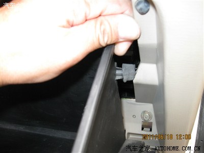

首先是要把手工具箱卸下来。
就这个小突起搬开手工具箱就下来了,今天我没有照如何卸工具箱借用上次的照片

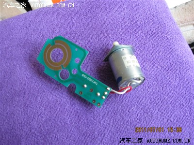

看看内部结构,有点像电子石英钟里面一样齿轮套齿轮
解体后的齿轮
仔细看看电路里面的圈是负极,外面的两个半圆是正极当打到内循环或者外循环时外面半圆有一半是有电的,电机转到一半就停下了,当再按下转换按钮时另一半又有电了电机会继续运转,不知道我这样说大家能不能听明白,要是仔细看电路图就可以看明白了,现在电机是好的可以运转的,就是在运转时打齿轮,前面看见电机上面有两个螺丝以为是调整齿轮间隙的结果试了一下不行,依然打齿轮
这个想让大家看清楚电路图结果照相机不给力
仔细观察发现就是中间的齿轮有一小部分齿轮都倒了,由于齿轮为了增加它的接触面所以齿轮都是斜面的就像这样/////////的,我用平口起子(书面语叫一字起)把倒了的齿轮一个一个扶起,装上后居然好了哈哈哈哈这下省钱了。
