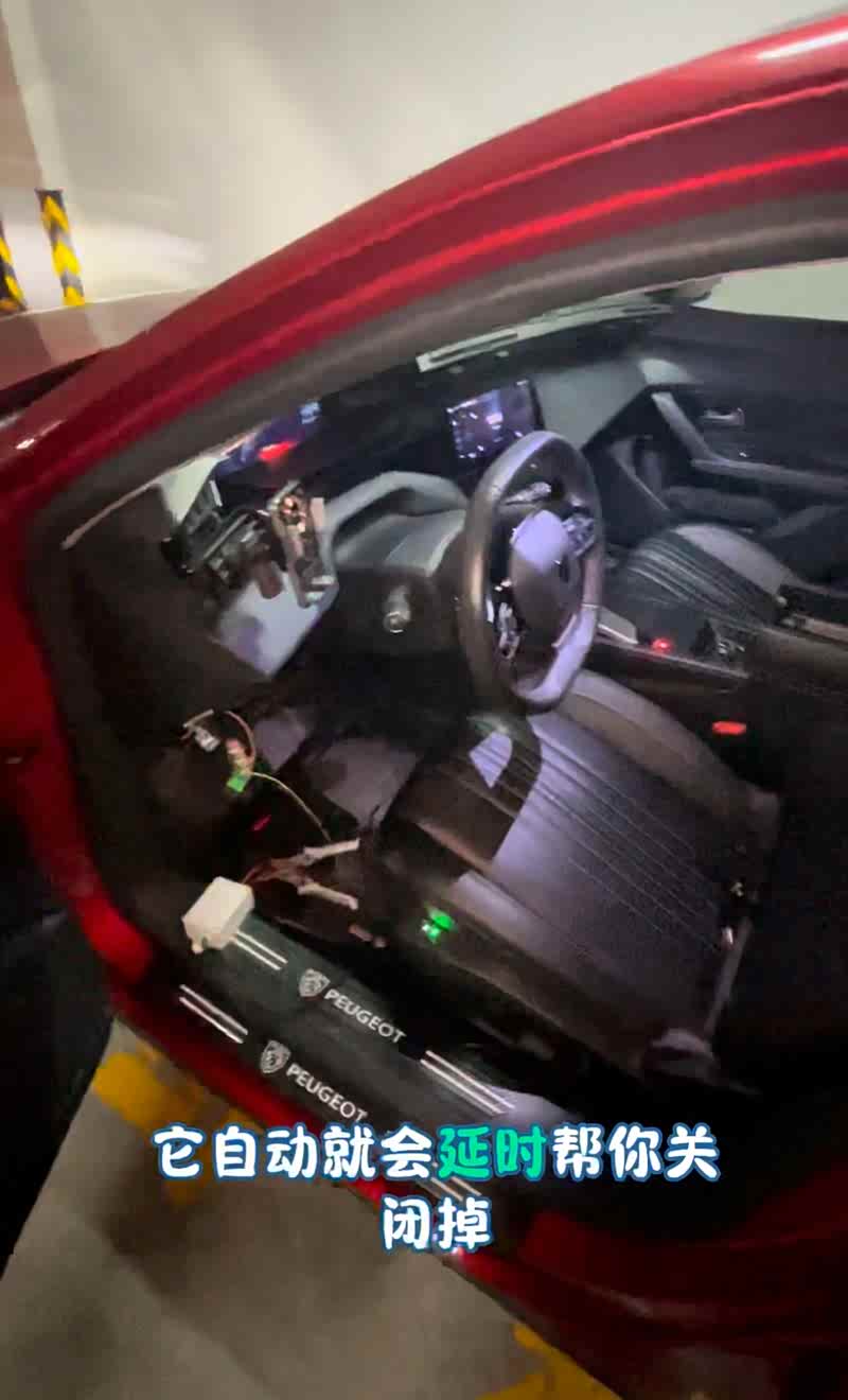

每次停车到地库熄火之后,边开门边喊一句小狮子打开后尾门,然后电尾门开启,双手拿了东西之后再超车内喊一句,关闭电尾门,就可以自动关闭了,对于我个人来说还是很实用的。
或者边下车边和小狮子说延时关闭电尾门,他会主动先打开后尾门,然后延时n秒后自动关闭后备箱,是可以自定义的。

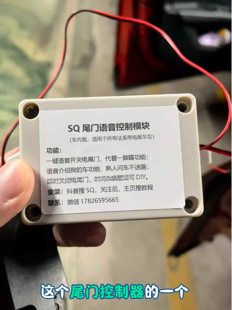

1,解放双手,语音控制打开或者关闭后尾门。
2,延时关闭功能,语音控制定位门先打开后延时n秒之后关闭,其中是可以自定义3-20秒。
3,延时时间记忆功能,自定义n秒后,自动机设定的延时时间。下次只需要和小子狮子说延时关闭定尾门即默认延时n秒后关闭。
4,个性DIY,可以对唤醒词进行自定义,比如说您好小狮子,你好,408叉,小爱同学,小雪小雪等欢迎词。也可以自定义命令词等。
5,介绍我的车的功能,可以自定义一段专门介绍自己车子的话术,有朋友询问车子相关情况,只需要说一句介绍我的车,那么语音自动会把既定的话术播放出来,是不是很炫酷?

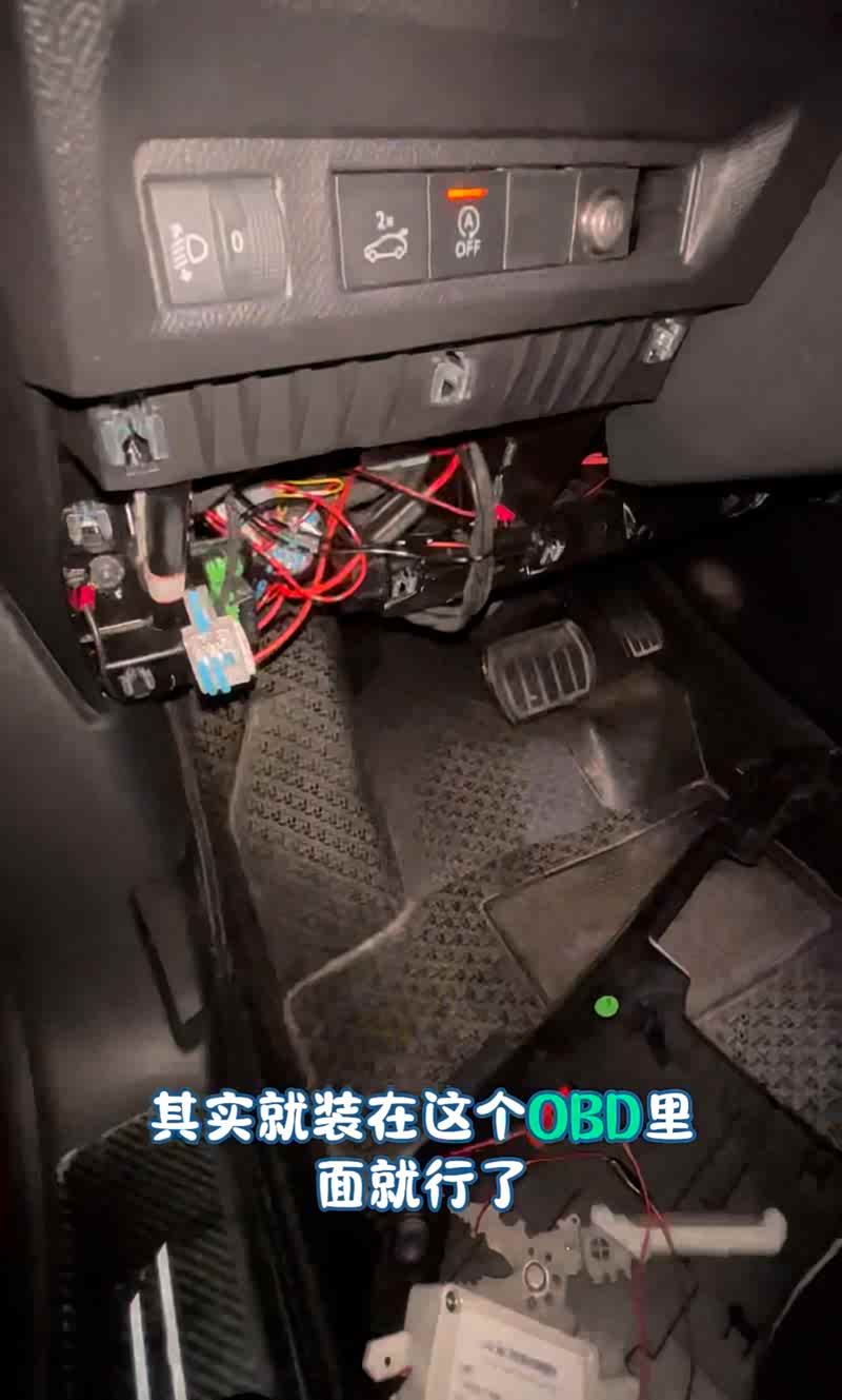

1,拆开方向盘下的保险和护板,再用手拆下方向盘左侧一排按键带有电尾门开关的按键。
2,把黄色的带插针的线直接插入电尾门方形开关后方四根线中白色的一根线的孔里。
3,另一端U***直接插到点烟器上或者也可以改成接保险丝上任意一个12伏常电保险丝上取电
4,还原护板固定线路,然后就安装完毕了。
