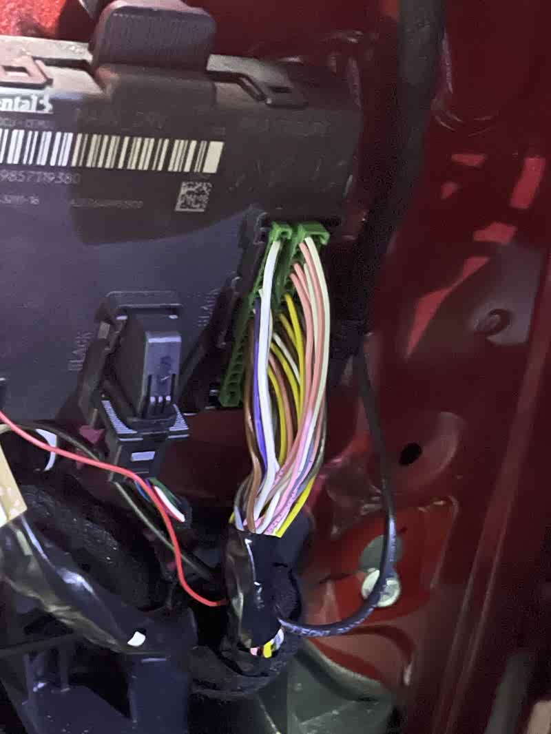

针对408X凡尔赛等车型的锁车或断电自动一键升窗功能,本人做了车辆线路的研究,现对线路的测试数据分享如下,以供所需者进一步探索和研究。
首先把主教侧门的门板把它拆下来,门上有几处螺丝拧下来,然后车塑料板后边其实周边全部是塑料卡扣撬开就可以了。撬开之后可以看到一个黑色的模块,接了三个插头。

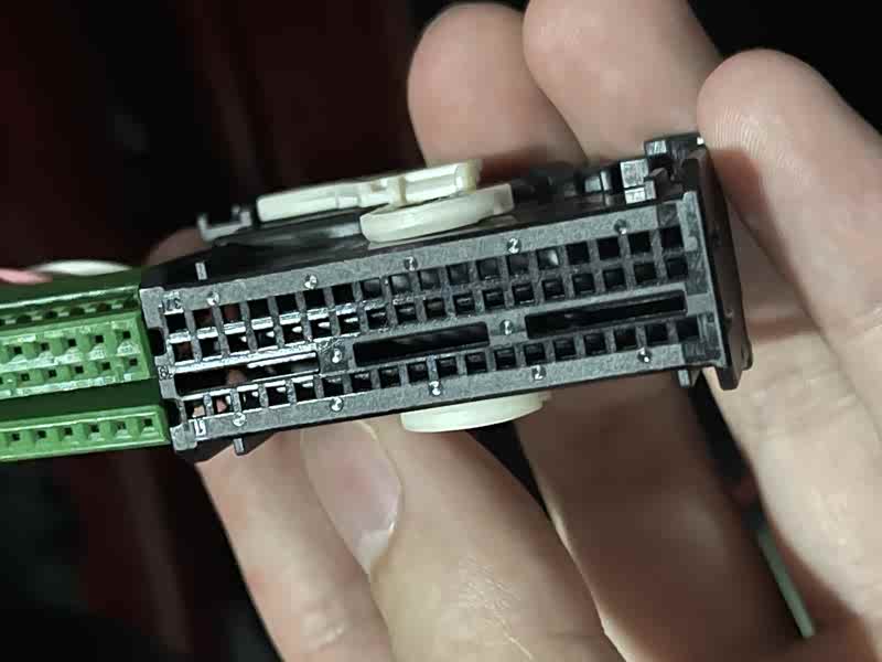

找到最右边54孔的插头拔下来之后,把黑色塑料壳子和绿色的插孔进行一个分离。然后把蓝色的插线孔牌插回去,逐一检测每条线的实际控制线路。一共有三排,从左到右从下到上分别对应着1到18号口,19到36号口,37到54号口。具体的绿色塑料插孔上也有对应的标号
这个是1到18号口,带线的口从上到下分别对应如下功能:经过测试后指导这一排主要是负责左前门锁电机的控制等。
