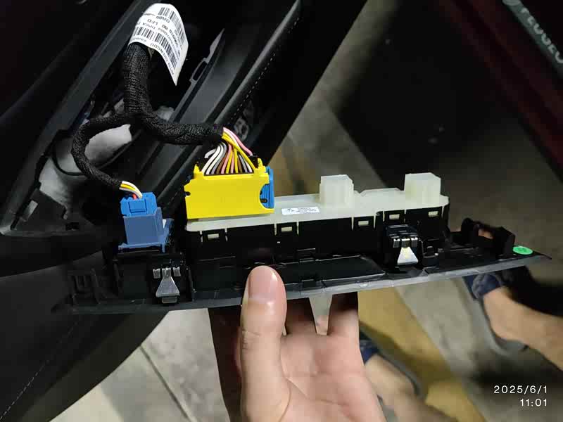

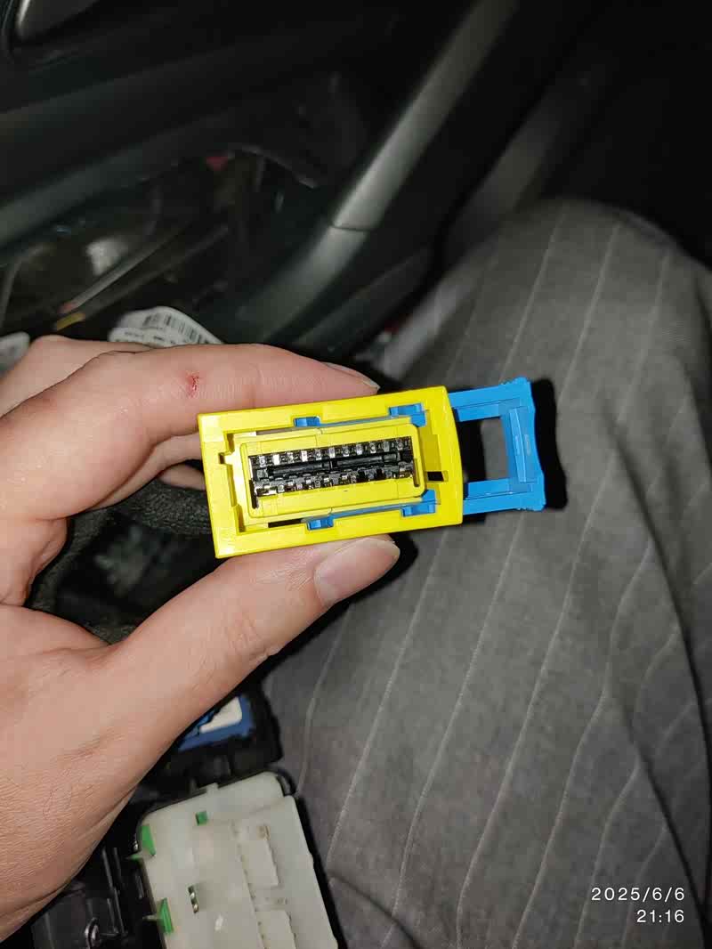

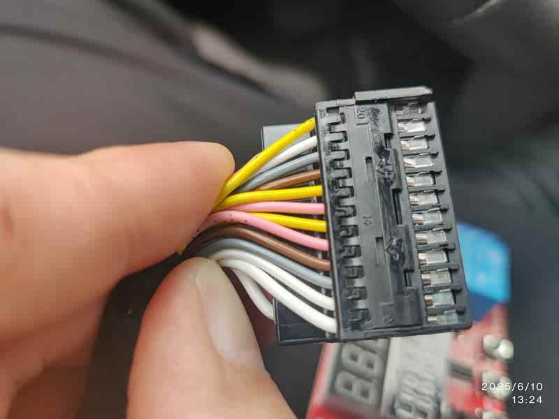

经过对408X的研究,包括搜集相关法系车的资料,基本主驾驶侧的开关控制有一套基本逻辑实现。对408X车窗开关控制板拆解研究发现:

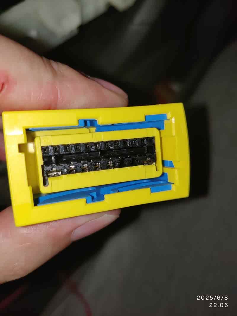

①基本逻辑:控制4门乘车升降的一共8条线路,都是接的负极信号线,1条通路正极12V总线,分别与信号线短接后实现升降的触发。
②触发逻辑:以左前门窗为例,正极线短接玻璃升控制线,车窗升起,短接时间决定升起的距离;短接升起的过程汇总,再短接下降信号线,那么就实现一键升的功能。其他车窗同样的原理。
重点!简单说:正极线先接升信号线,再接降信号线后再全部断开,就触发一键升玻璃功能;反正,正极线先接降信号线,再接升信号线后全部断开,就触发一键降玻璃功能。

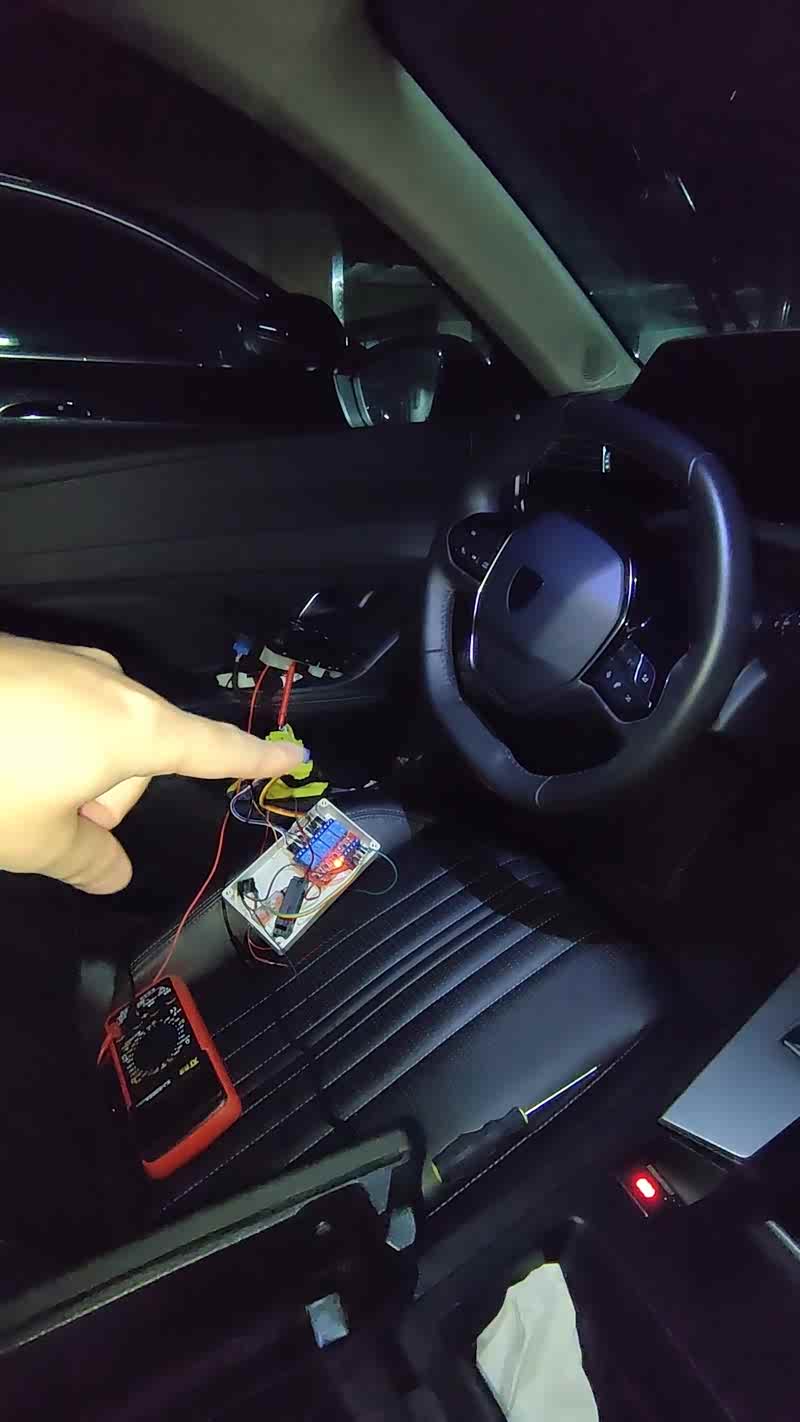

2,实现语音控制的逻辑:
通过语音控制芯片+继电器,实现对8组线路的中断组合逻辑设计,实现一键升级功能的触发;同步实现一键升窗后,自动下调0.5秒的开窗留缝功能。

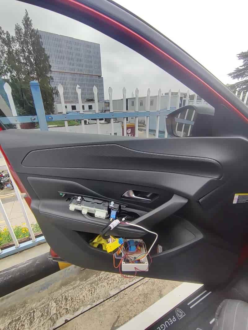

取电:主驾车门的ECU模块的正极,测试为常电;因为之前接过氛围灯,所以正负极取电已经接到主驾开关面板下方,我这就不必要拆门了,省了一个大工程。
三,编码&上车效果测试:
通过对芯片的编码设计组合,实现对应语音下的一系列操作;唤醒词暂时设为“你好标致”因为车内已经有“你好小狮子”的语音系统了,唤醒词可以DIY自定义的;另外门窗留缝的大小也可以自定义。

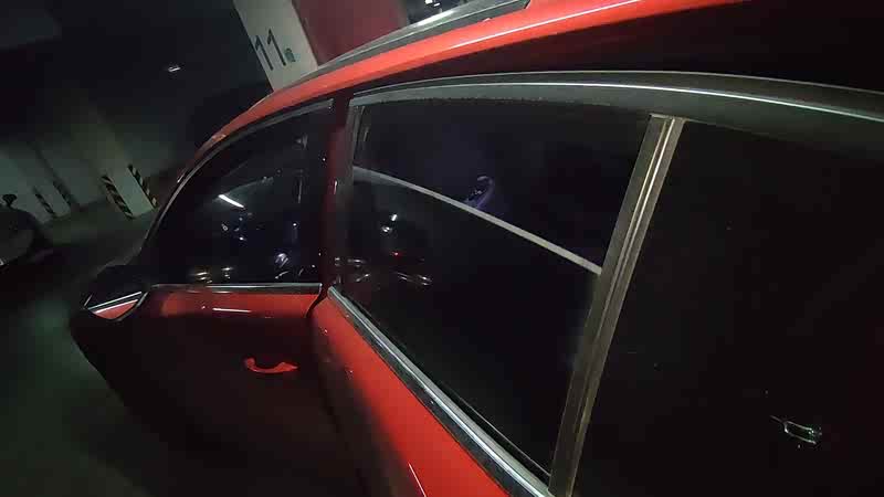

实测效果:很完美的实现一键开关前排窗户,一键关闭后排窗户,一键升降四个门窗,一键升窗后留窗留缝的功能。基本满足了日常使用的需求。
