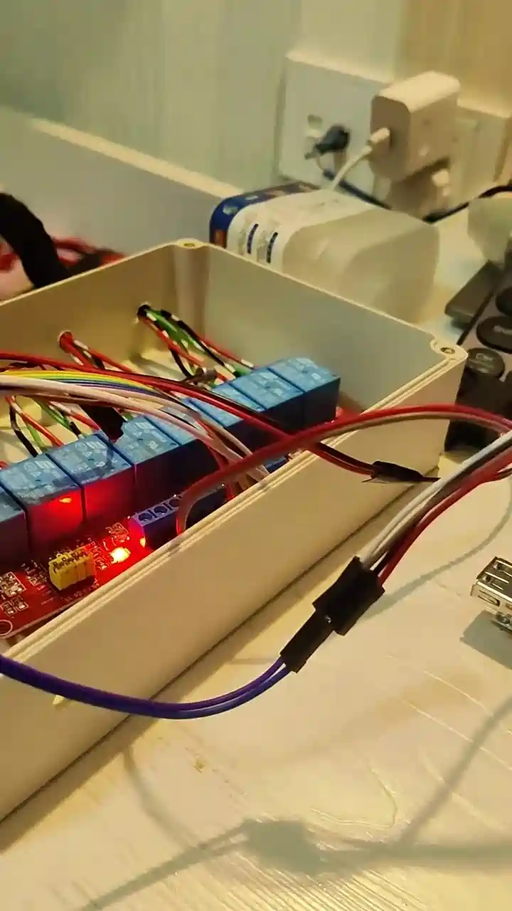

①DIY408X的语音模块盒子,在原来的基础上,不需要动任何硬件。

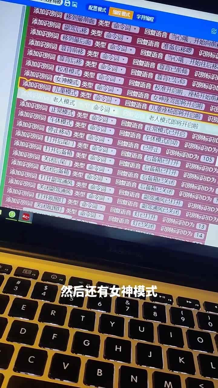

②编程记忆位置+延时多线程的控制
③定义模式,暂定为:女神模式、正常模式、儿童模式、午休模式四组,另外设定一个校准模式,用来随时控制变量异常。
④测量制定模式的精准数值,以女神模式为例:先把座椅调整后要记忆的位置(即女神模式),然后手动记录这个位置移到最前面所需时间,记为M1,以秒为准,精确到1位小数;再记录靠背一直靠到最前面所需时间N1,同样精确到1位小数。同样记录正常模式位(M2,N2)、儿童模式(M3,N3),午休模式不用记录,是直接靠后的状态,无需测算。
⑤拆下座椅后语音模块盒子,电脑烧录刷洗程序,再复位到座椅后。

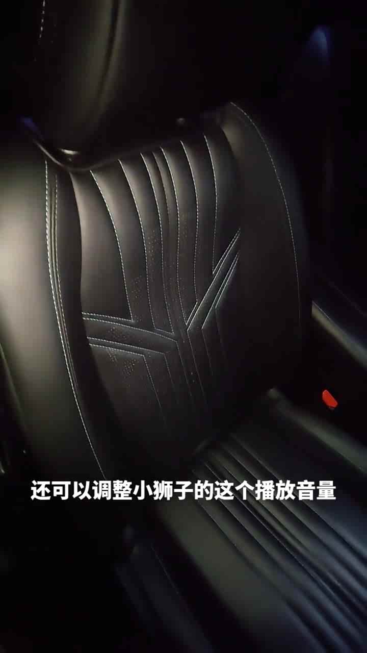

上车测试效果:先唤醒小狮子,首次语音控制对座椅进行“模式校准”,只需要对小狮子说“模式校准”,座椅自动移到最前边几秒后,后移到记忆的正常模式。然后对小狮子说“女神模式”、“儿童模式”、“正常模式”、“午休模式”测试四个位置的精准度,经过测试,还是比较完美达到预期效果的。
5、实用场景:
①去接老婆下班,路上喊一句“小狮子,女神模式”,座椅自动调整到适合老婆坐姿的模式(靠背斜躺的状态),老婆上车再也不会抱怨座椅被人调整过啦!
②中午到车上午休,坐上副驾后,喊一句“小狮子,午休模式”,随着座椅朝后靠背也同时后仰,直到躺平的状态,此时双腿完全可以伸直(话说408X的空间还是很大的吧),整个人进入躺平睡觉状态,特别容易入睡哦。
③今天要接一个朋友,那么喊一句“小狮子,正常模式”,座椅恢复到日常坐姿,正常模式也可以称之为乘客模式、朋友模式等等,都可以自己定义。
④午休完毕,躺平的座椅,只需喊一句“小狮子,模式校准”,关门直接离开即可。座椅会自动前移校准并后退恢复到正常模式记忆位置。
