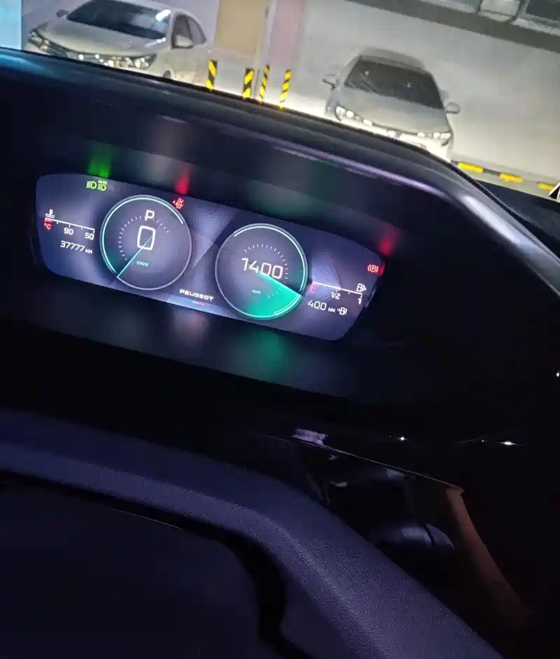

已行驶3.8W公里,综合油耗7个,夏季油耗偏高再7.2个,日常用车上下班80多公里,周末出行周边30-100公里不等,节假日回老家,高速来回700公里,高速油耗6.3左右,待第四次保养。
37777,记录一下公里数
