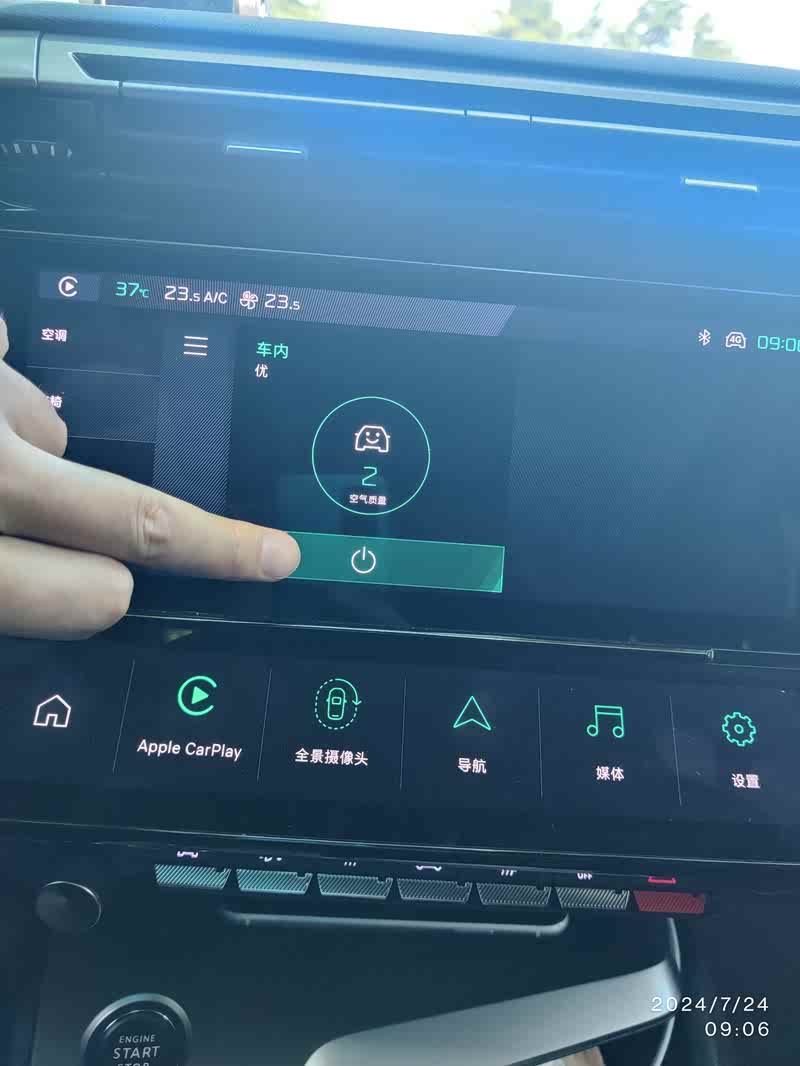

早前就关注到车子的空气检测和净化功能无法关闭的问题,就是有车友反馈,点击打开或者关闭空气质量开关触屏按钮时候,不起作用,一直保持开启或者关闭的原来状态。今天上班等红灯时候,想着看下空气质量,发现和之前空气质量一样数据,一直是指数11,就很奇怪,想着关闭一下,结果点了多少次都关闭不了。

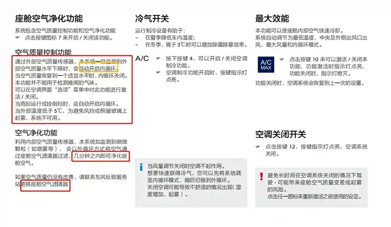

到公司研究了下说明书,法系的空气净化系统叫AQS空气质量检测、空气主动净化,是两个高配功能,有车子可选装,比如即将上线的天逸冠军版只有选装包才有,8X的23款魅力版无界版有,25款的只有GT版本有。说明书上相关操作的说明也不多,但研读之下,也新增了几点用车知识。
1、如果开启空气净化系统,检测到外部空气质量差的时候会自动开启内循环,但是内循环灯是不亮的,自动化操作。
2、空气净化,在检测细微颗粒后会自动外循环,净化车内空气,比如有烟味。这个有感触,之前有邻居抽完烟上车,一身烟味,但是一会儿车内就净化没有味道的,很实用。
3、座舱空气滤清器需要更换。

1、座舱空气滤清器,这个真不知在哪里,可以自己更换么,也没有说明,是不是就是空调滤芯呢。
2、说雨刮运行自动开启内循环,那么雨天的话,水雾大,应该开外循环啊,为啥自动开启内循环了。
不过,受到说明书启发,最终本人自己摸索,终于解决了为啥空气净化按钮无法操作的问题:当开启内循环的时候,空气净化器默认开启或者关闭,此时空气净化开关是无法操作的,自动失灵;当开启外循环的时候,才可以调节是开启空气检测和净化的选项。如果在内循环时候点击关闭净化功能,不会关闭,但是一旦开启外循环后自动接续之前关闭的动作,自动关闭净化功能。
所以,净化功能对外循环才可操控开关,内循环不起作用。所以之前车友说操作失灵,其实是误操作,实在开启内循环时候操作了。不过我默认一直开启的,很少用,之前车友反馈这个问题,还没在意,现在终于有解了。
