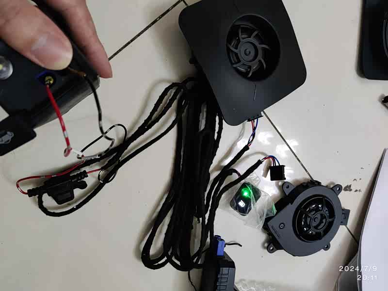

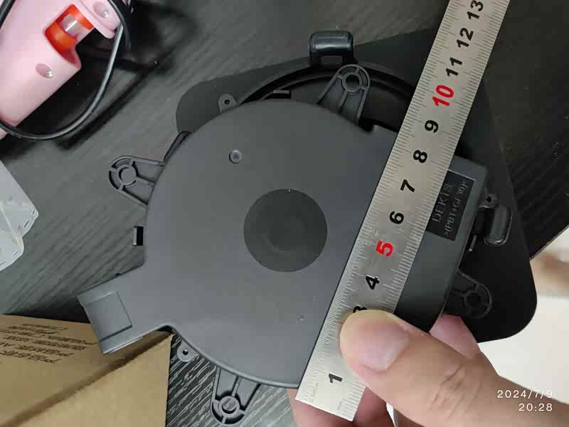

一、我的408X的副驾是用“零”的配件,自己选择风机等。
①优势:好处是自己DIY,可以多接一个电线出来,实现充电宝供电,避免了车机的经济节能模式停电的尴尬。而且风机的功率自己可选择,日常通风的风机功率只有7W-12W,而我选择发风机可以到14W-28W,吸力更大。
②劣势:选择太多,需要仔细对比;PWM控制器和风机要匹配;密封布和风机的衔接需要想办法处理到位。
二、打算主驾驶位置用“整”的配件,已经购买了一套180左右的风机,奥迪款式的国产牌子,其他配件都给配齐了。
①优势:一整套,密封布带背胶,网布1CM挺厚的,通风效果好(之前购买的是7MM),风机和胶套匹配,避免衔接漏风的问题。
②劣势:价格贵一些,一套要180,而直接准备副驾的所有配件加起来也就80块钱左右。
