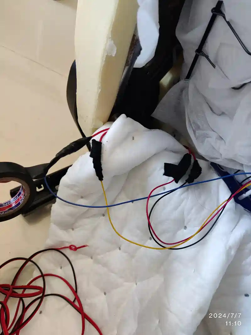

之前坐垫通风,靠背通风全部安装完毕,电机通电测试效果不错,具体如下图文:
风机总共四个线,全部用0.5平方电线接出,走座椅底部缝隙接出。
后来才发现,靠背座椅通风风机竟然是有刷电机,被商家忽悠了,直接退货,某多直接给我退款了,也就十块钱的东西。已经装上就留着先用,后边用坏了再换无刷电机。
