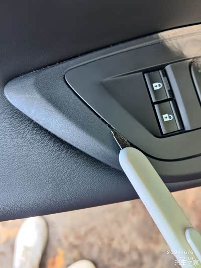

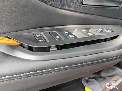

①找一个美工刀,刀片沿着开关门键后方一块的缝隙慢慢切进去,注意不要刮花边上。撬开一点缝隙,用一字螺丝刀伸进去接力撬开。
这里不得不夸一下设计师,这个缝隙严丝合缝,太合缝了导致一般撬棒都很难直接找到缝隙撬开,所以要先用美工刀撬开缝隙才行。

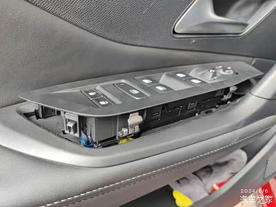

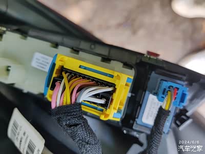

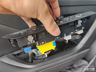

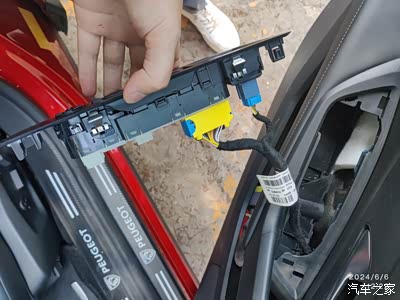

②撬开后,沿着边上一周逐步撬开各个卡扣,就拿下来了整个总成。会发现有两个连接线,一个是门锁开关控制线,有四个接线的卡针对插。另一个是四门升降和后视镜调节按键的线路控制。

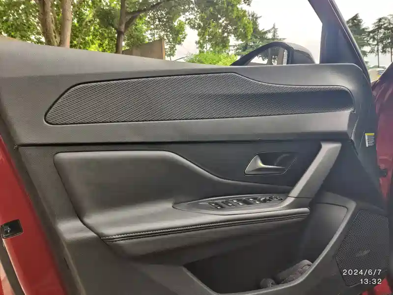

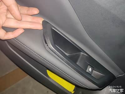

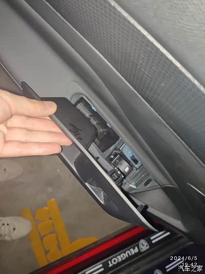

③后门玻璃升降器开关拆卸,与左前门不同,有一个螺丝的。螺丝上有一个软塑料圆形小盖子,还是那么的严丝合缝[捂脸],要用小刀子轻轻撬开~注意不难刮花,我的也被刮花了一点~拿开小盖子,即可以看到螺丝,用t20梅花内六角螺丝,电动螺丝刀扭下来,壳子就松动了,然后用撬子撬开即可。
