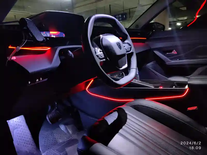

为啥说是加装全套?因为我一共买了20个氛围灯,含中控灯带2个,脚窝灯4个,门灯带4个,门碗灯4个,门储物箱灯4个,马鞍灯带2个。几乎覆盖了车内所有地方了。要装就装全咯。
加装的幻彩氛围灯效果

幻彩20灯布局
评价:幻彩灯,最接近原厂的灯条,所以个人还是选择了价格贵一些的,相比官网便宜太多了吧。且可实现多个灯,20个灯,其实还有更多灯的选项的,我20个够了。
流彩效果夜间
