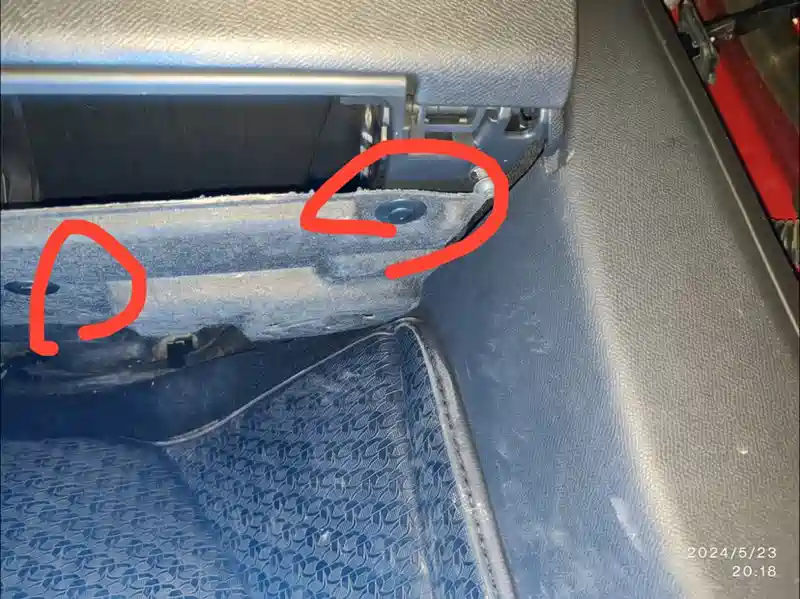

第一步就是拆所有的卡扣铆钉。主要是手套箱下边的毛毡板上有三个卡扣,要把它直接拆下来这里边有几要注意的是差中间○部分把它拔出来之后就脱落了。
说实话,这个手套箱灯原来是都有预留口的,但是出现一个比较奇怪的现象,是有的人的车子是有明显的预留口,有的是没有的,我之前一直没有发现有预留口,但是听到车友说他的是有预留口的说拆下来之后就能看到了,所以今天晚上我就开干了,然后把手套箱全部拆了下来。
下边是拆的过程,大家如果有没有预留口的可以拆下来装一个预留口进行开孔,如果有安装手套箱灯的需求的话
这个毛毡的卡扣一共有三个全部拆下来
