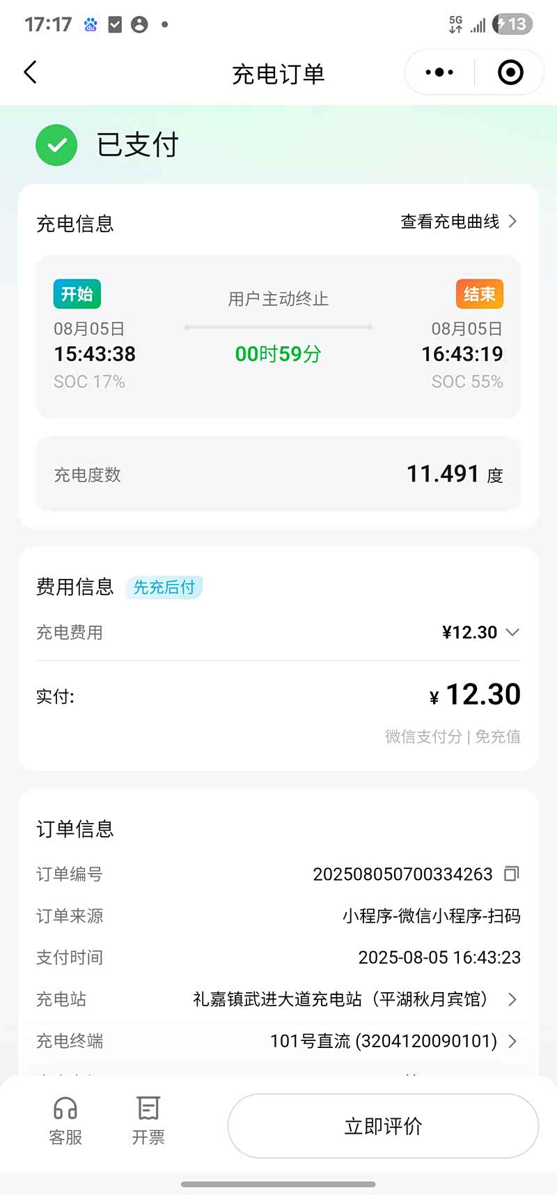

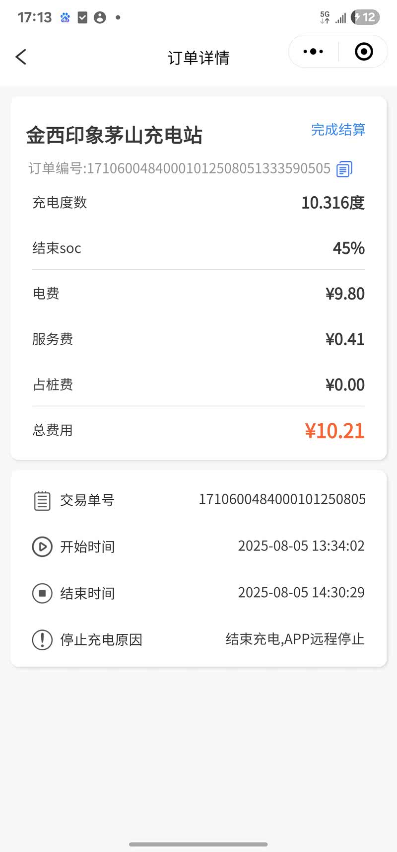

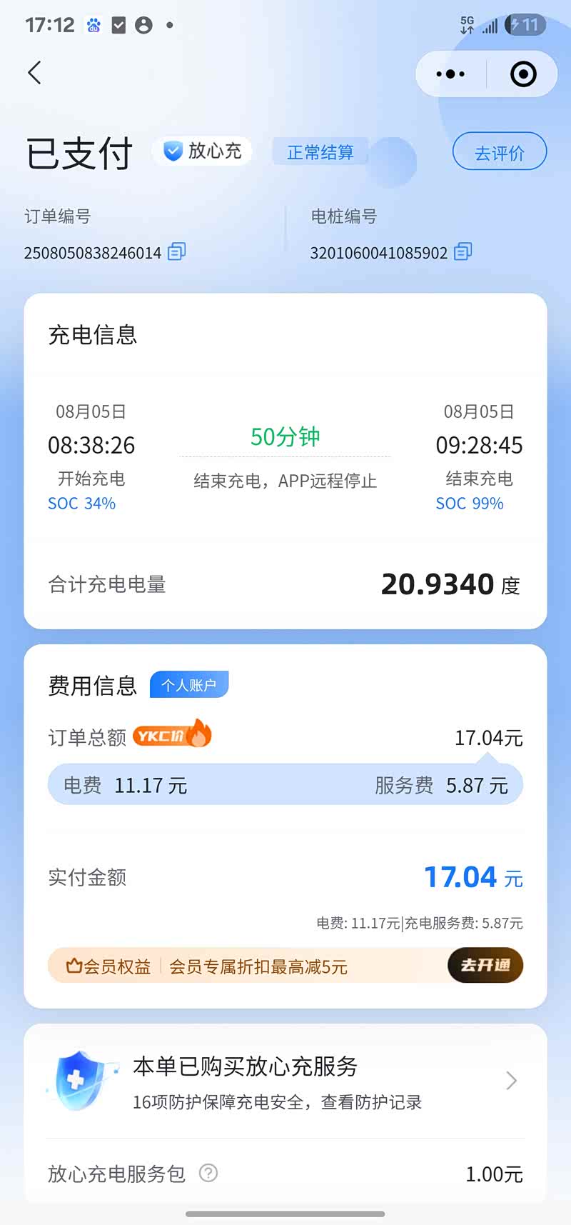

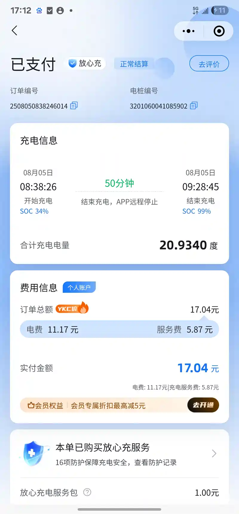

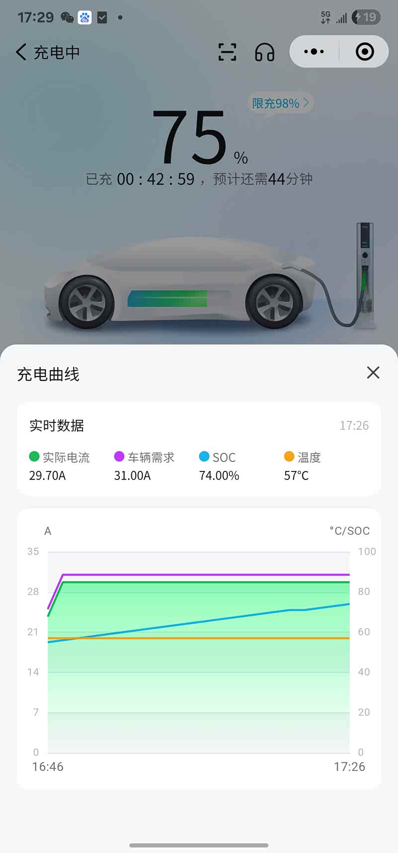

今天开车出了一趟远门,全程430公里,天气晴朗炎热,室外温度35度左右。空调冷风3档,风量4档,全程国道省道,出发电量100%,第一次充电剩余电量34%充至100%,第二次充电8%开始充电,充了8分钟,发现充电功率一直上不来,换了一个桩,结果发现还是一样的效果,没办法耗时一小时充至45%开始出发,到达目的地剩余电量17%,然后开始充电,发现功率比之前还要低,用时1小时充至55%。一直想不通,为什么快充忽然就不能用了,然后我查了下。是通病啊!呵呵。电池高温功率受限,温度达到惊人的57度???什么电池能达到57度?比亚迪你也是后无来者了吧。买车时你宣称的快充,宣称的液冷,我刚发现,液冷是有,特么的顶配才有,快充也有,要电池冷下来才能用你所谓的快充。咋滴,你想拿你的矛去戳我的盾啊?看看到底是矛厉害还是盾厉害?我打电话给客服,客服说让我找个阴凉的地方冷却一下?咋滴?怕我在热点的地方臭的快啊?当个人好吗?我特么买车为什么?我问你?为什么?我特么为了时效才买车,我特么为了找阴凉地我不如开我二舅家冷库里去?那儿凉的快。这样的车我是不敢开了,什么时候着了都不知道。回去就置换掉,拜拜了您嘞…

高温受限电车电池正常保护,多正常,所有电车都是,有啥稀罕的,

    电池温度高 充电受限 是正常的
    其他车企也一样

    今天我就出现了这个情况,最高温度来到57度,APP端停止,然后拔枪,等,再充

    57度充不进去要理解,我车大概48度左右减半,但40度的天停下来也只有45度,充30分钟以后温度上来了。
