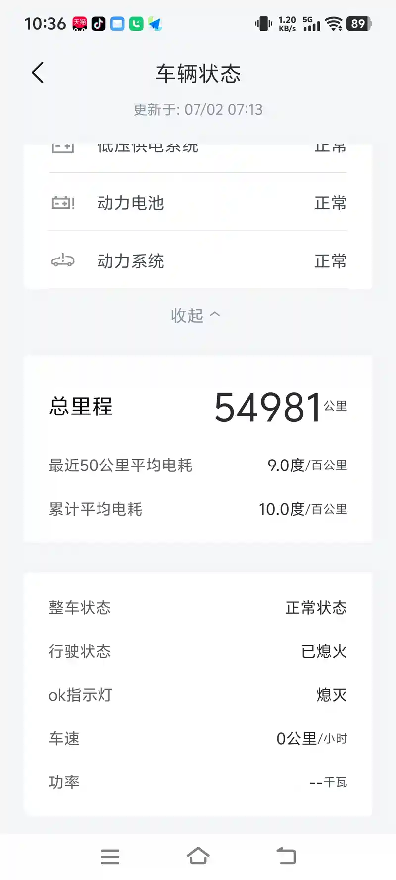

第一年是28000多公里。还有一个月满两年现在公里数是54981公里,基本都卡在3万公里以内,偶尔开开油车。
第一年是28000多公里。还有一个月满两年现在公里数是54981公里。

一个人开的情况下,春秋天气不开空调,慢慢开,车速不上70公里的情况下,基本上可以达到95%以上,冬天开暖气基本上230公里左右,正常夏天开空调260公里左右没问题。如果满载,驾驶比较奔放,感觉续航没有下限,5折也正常。

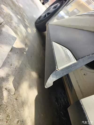

一是最不能接受的车门和侧裙一体设计,路边停车很容易蹭到路边石,也遇到过副驾驶打不开车门的尴尬,是经常性。二是后尾门没有阻尼,关门不注意的话“Duang”的一声吓人,这个成本真不该省。三是后窗没有雨刷,雨雪天只能靠两侧后视镜。
车门和侧裙一体设计,路边停车经常和路边石冲突打不开车门。

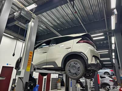

一般两万公里保养一次,就是正常的检查175元一次。空调滤芯37元(含工时,郑州地区)。4.5万公里更换齿轮油(大概费用200左右)。关于制动液一般4s店都会推荐4万公里以后做,其实没必要首次更换制动液5年10万公里就可以。这个价位的车保养真的不贵。
