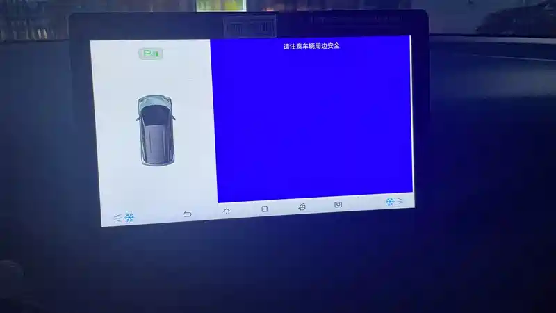

自从我去年12月提车以来,我就发现小海鸥的倒车影像存在闪屏、黑线的问题,并且这个问题也没有任何的规律可言,并不是每一次倒车的时候屏幕都会闪屏,因为一直也没有影像我的使用,所以一直也没有拿来当问题去处理,但是这次,不再是单纯的闪屏、黑线了,而是直接黑屏、蓝屏了,显示“未检测到视频信号”,倒车影像功能完全就用不了了,我在网上搜索,发现不少车友也存在这种情况,有一部分人通过长按车机电源键来重启车机能够恢复,但是我尝试了几次之后,问题并没有得到解决。
一开始只是闪屏,出黑线,后面直接蓝屏无信号!
