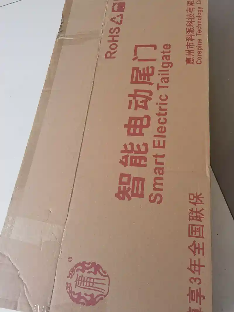

新入手一辆飞翔版海鸥,因为之前油车后备箱电动开关使用惯了,对于懒癌晚期的我来说  每次开关后备箱实属费劲。还有,小小的海鸥,后备箱实在是够沉。是不是也在侧面说明小鸥用料扎实。干脆电动尾门安排上!废话不多说 直接上图
包装盒开拆
