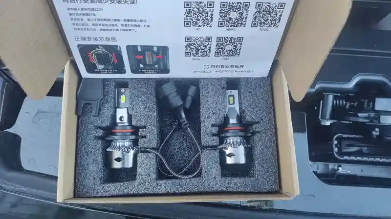

网上买的LED灯泡,海鸥专用的,直插。

大灯换好啦,亮度还行比以前卤素灯强
近光 切线完美。
喜提小海鸥。
本人觉得中配比低配多的配置并不实用,所以提了丐版。
第一步就是更换LED大灯啦,海鸥的 大灯 灯泡还是不太好换的,大灯后面没有操作空间,必须把前保险杠拆下来。拆前保险杠也比别的车难拆。
废话不多说,先卸下机盖前面链接保险杠的六颗螺丝,再卸下保险杠下面的四颗螺丝,然后就是掰开前轮眉,前轮眉里面还有三个卡子也得撬下来。这样前保险杠就下来了。保险杠卡在大灯下面的缝隙里,很紧,要稍稍用点力。最后卸下大灯上面三颗螺丝,侧面一颗螺丝,这样大灯就下来了。
换灯泡就简单了,拆掉防尘罩,旋转 拔出原车灯泡,安上led灯泡 插上线,通电测试一下看灯亮不亮,不亮更换插头🔌方向。轻微旋转,调整一下光型。一定要注意问清你买的LED灯泡的朝向。因为LED灯泡是左右两面亮的,和卤素灯360度发光不一样。
最后就是把大灯和保险杠装回去了,一定要先拧齐所有大灯螺丝,保险杠下面和侧面一定要对齐。安装轮眉的时候要注意,轮眉挨着保险杠下面有两个向下的小爪子,要插进保险杠,这一步一定要小心,这个小爪子是塑料的很脆,稍不注意就会断,我的就断了一个[哭惹R],不知道以后会不会松。
最后都安装完成后调整大灯高度和左右角度,把车正对着一面墙,先离墙近一点,在大灯正对的位置画上两个标记,然后正着倒车,倒个6-7米调整大灯上的高低和左右旋钮依然对准墙上的点就搞定了。
说的有点复杂,老手肯定觉得啰嗦,但是新手车主自己操作可以参考一下。我也是自己操作的,换完了还是很有满足感的。又省了不少钱 嘿嘿[害羞R]
