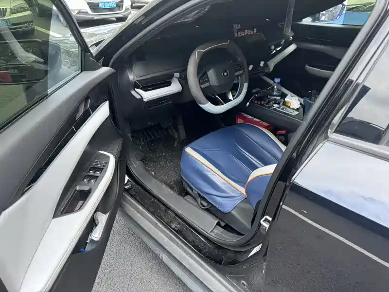

第二步就是打开车辆引擎盖,一般在驾驶位左脚边有个引擎盖开启拉手,拉一下后,到车头引擎盖缝隙处,拨开里面的锁扣就能掀开引擎盖,然后用支撑杆固定好。打开引擎盖后,在发动机舱内找一个蓝色的盖子,上面通常印有前挡风玻璃和喷水的标识(类似一个扇形中间有喷水的标志),这个就是玻璃水加注口。不同车型的位置可能稍有差异,但基本都在发动机舱的边缘位置。然后把玻璃水沿着加注口缓慢倒入,不要倒得太快,防止溢出。加完后,拧紧加注口盖子,确保密封严实。
