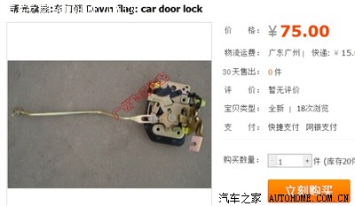

上网一通的淘,发现同型号的锁块价格不菲,关键是我觉得原结构存在先天缺陷,耐用性较差,再淘。

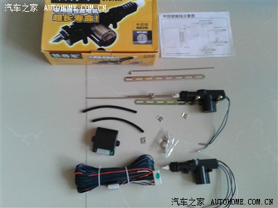

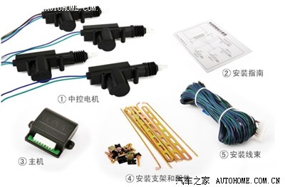

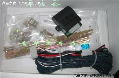

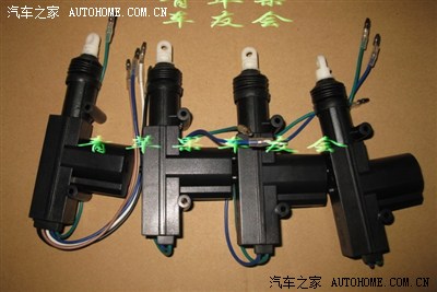

果断下手拍下一套,质量比较好的、销量比加大的、知名度较高的----铁将军。
才68元,一套四只,还不及原型号一只的价格。

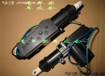

货到了,看看货真的感觉不错。据说超长寿命,可用十万次。
四只呀,可修复四个门的。
配件很全、很好用。
全家福。

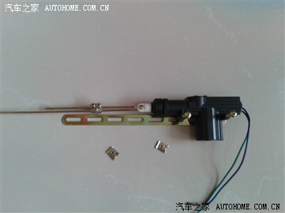

比划一下,研究一下安装程序。

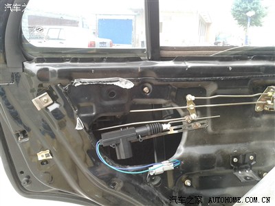

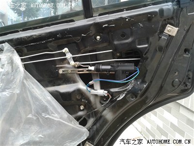

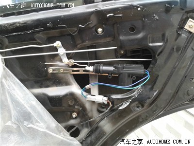

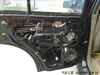

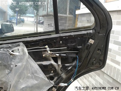

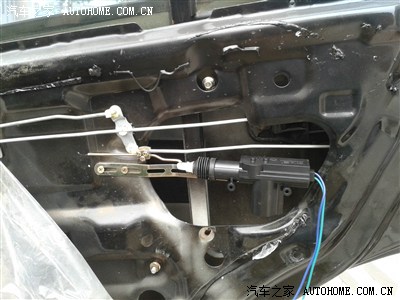

换装过程还是比较顺利的,拆开门内饰板。

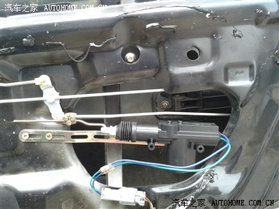

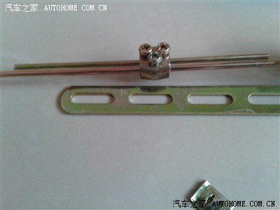

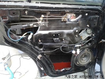

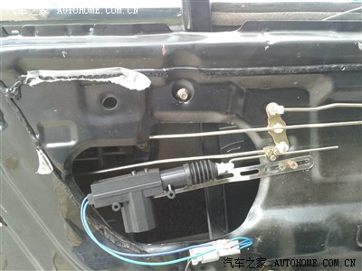

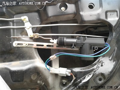

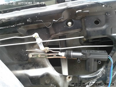

比划好安装位置,在门内铁板上打两个直径3mm的固定螺丝的圆孔,装上中控电机,调整好连接推杆的形状,固定。
装好的右后门,前后也就30分钟,比想象的要简单,试用了一下,效果非常好。
装好的左后门,比较有经验了,用时就20分钟,全车调试,一切OK。维修成功。

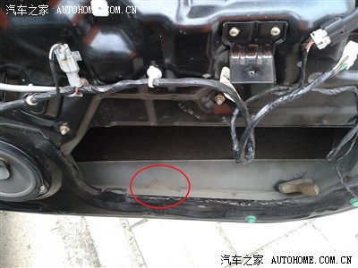

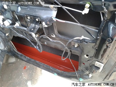

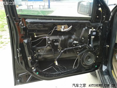

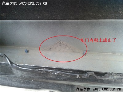

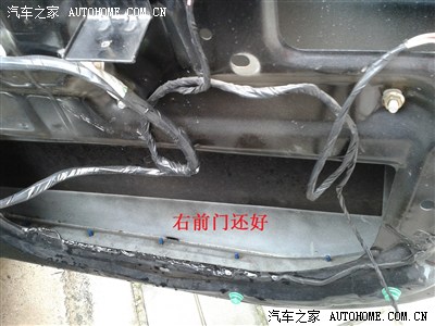

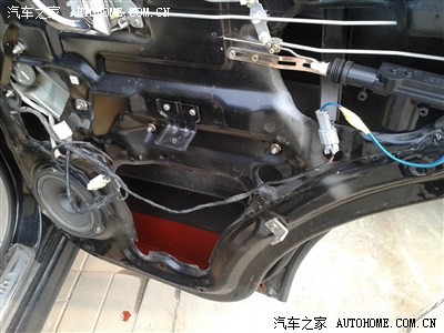

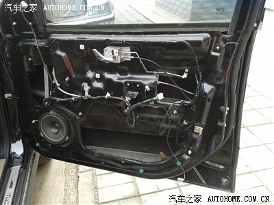

反正门内饰板已经打开了,顺便清理一下门腔内的尘土吧,真不少呀!!

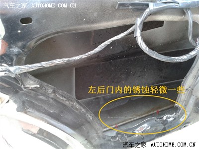

清理开尘土后,不好!!突然发现-----门内有锈蚀情况!!必须采取措施,防止其进一步恶化!
车用了4年了,还没有发现有锈蚀明显的地方。
这次发现两个左门内有轻微锈蚀的情况,为防患于未然,一不做,二不休,做防锈处理!

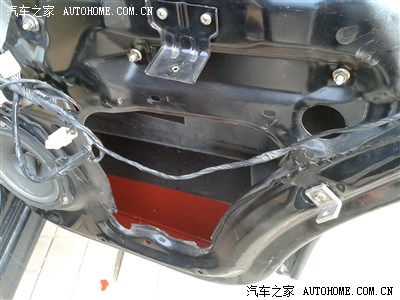

除尘后,清洗-----------,干净了吧。
防水膜也撕掉,一并清洁------换了新的防水膜,但是因天快黑了,没来得及照相。
干净多了!
专门买了一桶红色防锈漆,8元/桶,还有毛刷一把。
开刷!
但愿不要再绣了!
