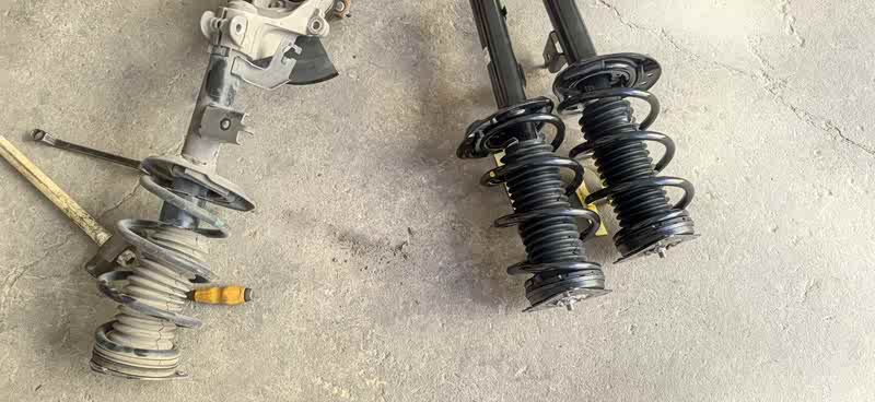

开始做功课,才知道艾睿雅用的减震器数据是奇骏的!1.5吨vs艾2.1吨,整相差600公斤,根本就拉不住!kyb,tein,倍斯登,博德s1,koni,戈尔德不下十几家的咨询!大品牌不给适配,小品牌不敢用!踏破铁鞋,昭和开发跳进了我的眼里,他是给本田,丰田,马自达,日产做配套,口碑评论都很好!慢慢的接触厂家,了解品牌的特性。感觉各方面都合适。不懈努力,厂家终于答应给适配研发!让我纠结困扰了2年多的心,得以解脱。

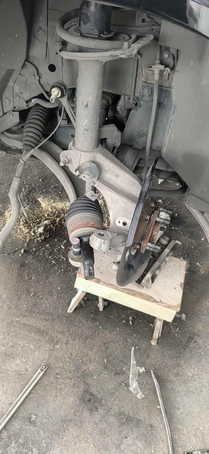

厂子通知我前减震器总成,和后减震器筒芯到了!第一时间我就把它装起来,全程现场帮忙。师傅和我衣服都湿透了。开起来前面好多了,后面遇到大的坑洼还是会影响到前面。还是有了不小的改变!这段时间天天在盼后弹簧!一个车的支撑全凭这4支弹簧,减震器筒芯只是起辅助作用。弹簧是两段式,是台湾生产的,怕国内材质达不到预期的效果。两段式弹簧有不同的受力,小坑洼前半段抑制,大坑洼整体受力。目前自重大的,新能源和性能车都采用的两段式弹簧升级。心心念念的后弹簧终于到了!立马装上。三油也一起换了(变速器油,电机齿轮油,刹车油),给艾睿雅全新的开始!原车后弹簧已经弯了,设定的k值小,弹簧都变形了!所以才溃缩到2指高!
一倒车,立马感觉硬实,马路上跑起来,平稳很多。各种路况试,感觉路都比原来好走了!再也想不起摇晃的厌恶感! 坑洼一次过不晃,红绿灯刹停,晃两下停稳。它进化成一辆正常的车 !给我的感觉不能说 如履平地,也可以称人车合一,得心应手!体现出艾睿雅该有的轻松舒适!
