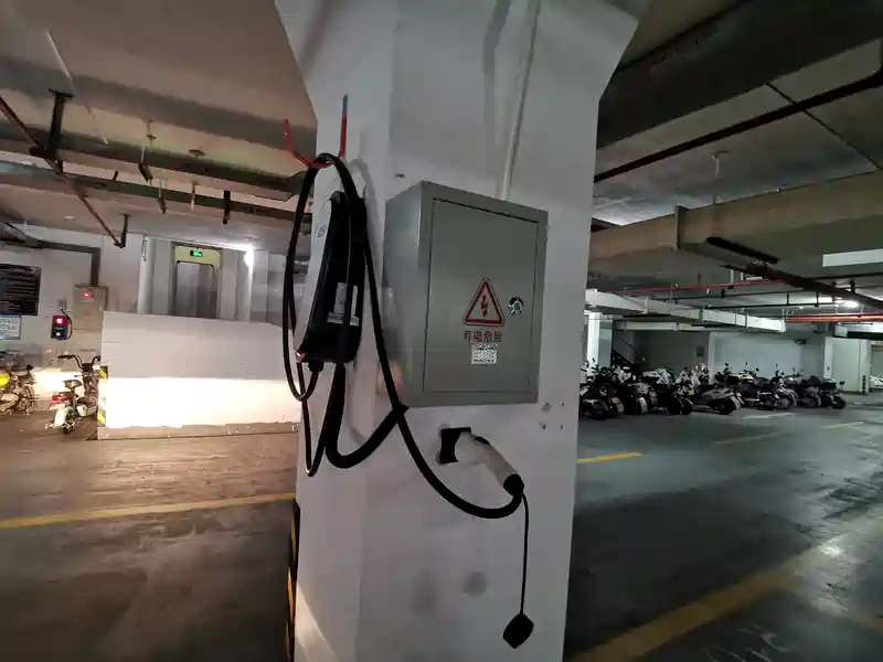

3.充电:这个过程我犯了一个非常低级的错误,虽然很尴尬,但我还是愿意分享出来。我这边的情况是原装充电桩先到、先安装,然后再去提车。车开回家之前,4S店已经把电充满。第一次充电时,充电口指示灯显示红、绿、黄交替闪烁后,就彻底不亮了,与说明书上的描述不符,正常充电状态下为红灯常亮。排查原因首先不考虑车辆本身故障,所以只能是充电桩的问题。充电桩的侧方有一个红色的紧急按钮,是断电的意思,把那个紧急按钮往外拔,即通电后,充电桩指示灯为蓝色,把枪头插入充电口正常充电状态下,充电桩指示灯为绿色,问题解决。
1.电子怀档:以前开了六年的油车,档位是在主副驾驶座椅中间,无界PRO的档位设置在多功能方向盘上,需要更改自己多年的驾驶习惯,起初我的手总是不自觉的往下探,尝试挂挡,但经过这2周的适应期,现在基本不会出现这个动作了,毕竟挂个挡,就动动手指头而已,这个电子怀档还是挺好用的。
2.用车成本:提车时续航显示288KM(未满电的情况下),近2周市区上下班,目前剩余续航70KM,行驶里程203km,第一次充电,省钱!
充电桩
自己买的钩子,方便挂线

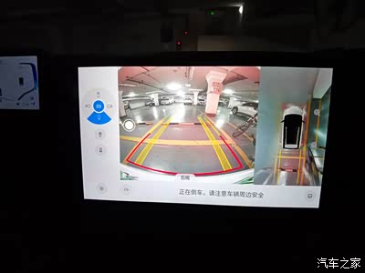

倒车无压力
