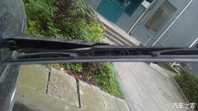

话说我的欧宝小安已经购买4年了,原厂的雨刮器胶条已经不成样子了,本想保养车子时候一起换掉,但是4S店非要求骨架一起更换,还不是原厂的骨架,价格又高,很是恼火,上某宝自己搜索,还真找到了替换胶条,到货了马上看更换教程的视频,自己动手丰衣足食吗,况且也是一个锻炼动手能力的好机会。根据教程确实很轻松的就更换了胶条,而且自己就完成了,骨架都没有从车上取下来。成就感油然而生,也没有破坏小安的整体美观,以后就采取这种办法更换雨刮胶条了,哈哈。。。。

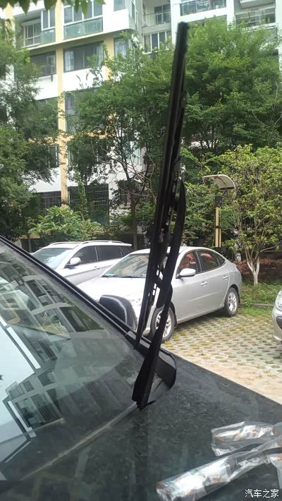

前挡最长的胶条已经按教程抽出

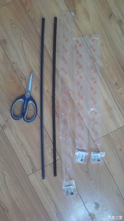

将原厂带的胶条与新买的胶条对比长度,合适,更换了胶条内钢条。剪刀是剪开新胶条包装用的。

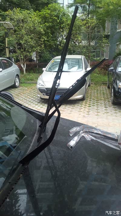

将带有钢条的新胶条安装到原厂骨架内,那是意想不到的顺畅,就是最后卡扣处用了些力气。

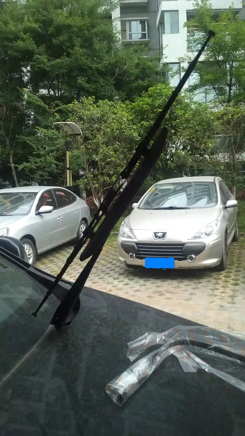

第一个安装成功后,举一反三,前挡2个都换了新胶条。
后面的雨刮胶条一样换掉,真的很有成就感,对得起我的小安。
