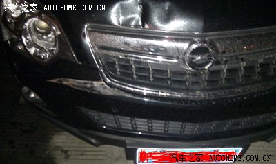

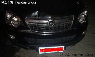

今年小安在收费站,被一大车倒车给碰了,引擎盖变形,大灯损坏,中网损坏。拆开后,两根很粗的防撞钢梁完好,发动机舱完好。个人觉得,所谓的吸能都是骗人的,关键时刻咱们还得硬碰硬。

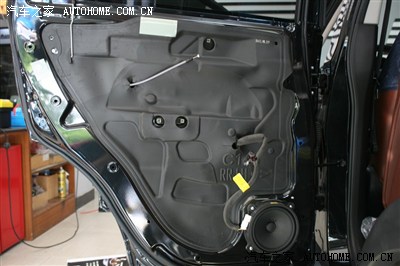

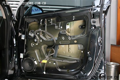

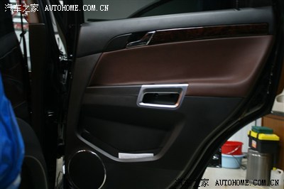

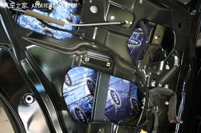

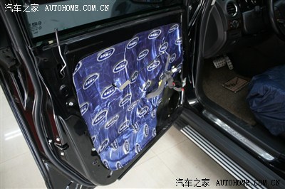

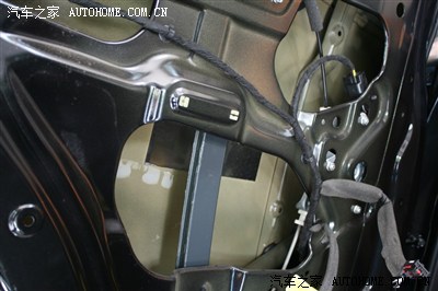

拆车喽,小安的车门内侧没有隔音,只有层防水塑料膜。既然已经拆了。索性也做个隔音。
做好隔音的图片(传说中的大能):

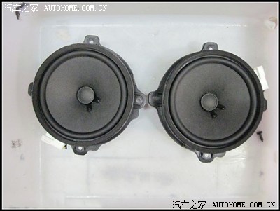

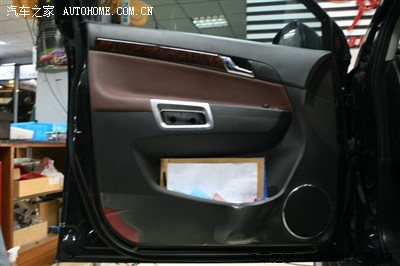

看看原车喇叭:

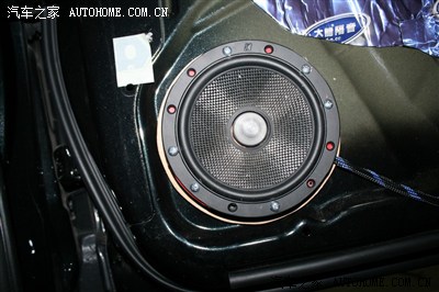

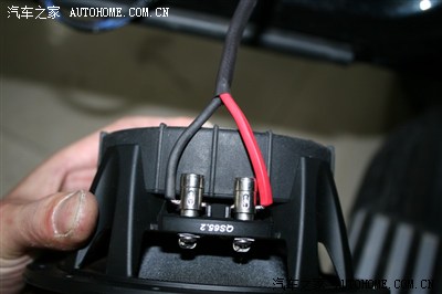

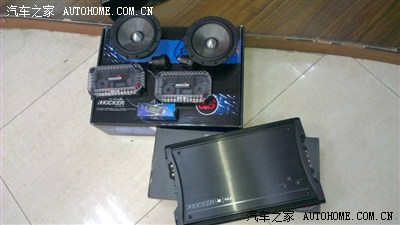

这是这次改装的主角美国KICKER(前场) ,小安是公私兼用的,考虑到要出差要装行李,所以没有加装低音炮:
前场安装图片:

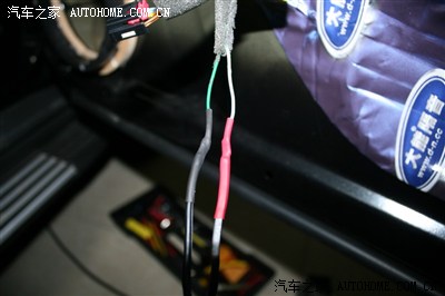

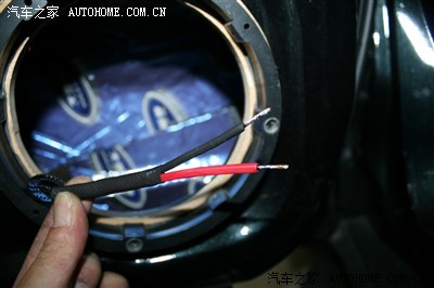

原车喇叭线

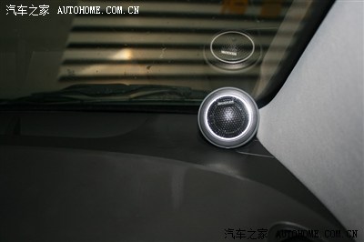

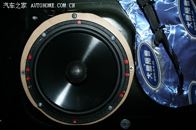

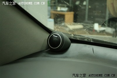

安装高音喇叭:个人觉得小安的高音位置很低,原计划是和师傅商量在A柱上倒模,到店后师傅说有专门的高音喇叭罩。

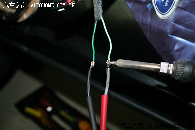

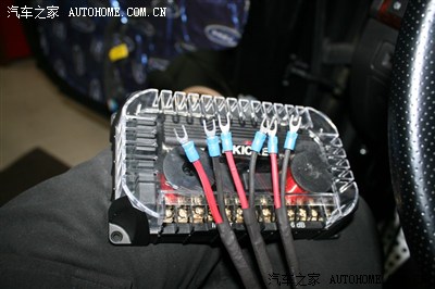

安装分频器:这东西原车没有

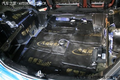

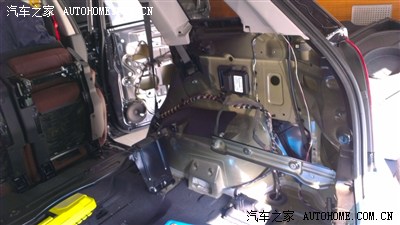

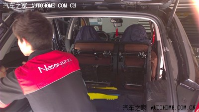

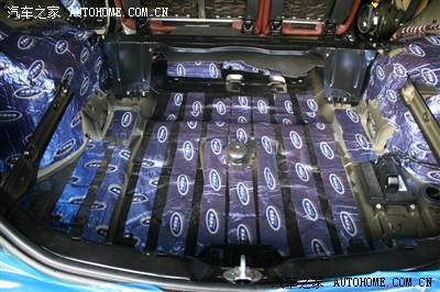

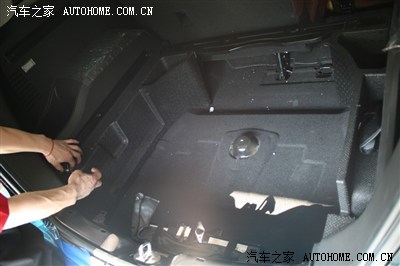

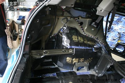

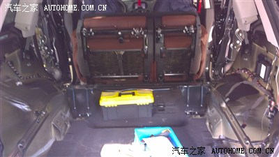

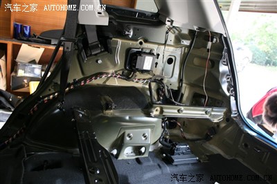

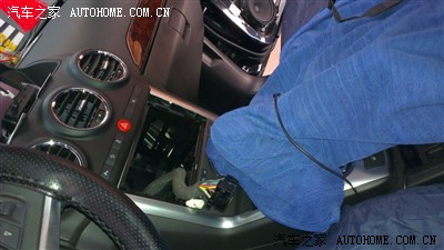

结着就是后备箱施工,以及叶子板隔音。拆吧,拆吧,惨不忍睹:
拆好了,做后备箱隔音:

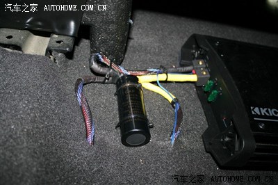

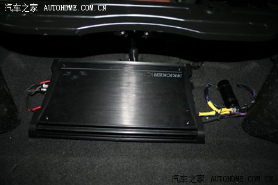

加装功放及小电容:
连接主机:
还原后的图片(就像什么都没发生过):
