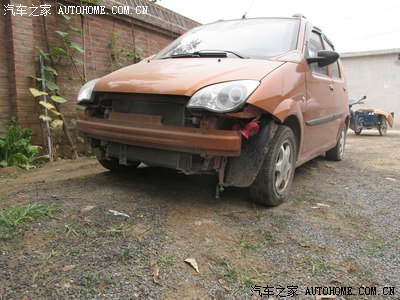

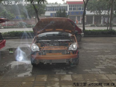

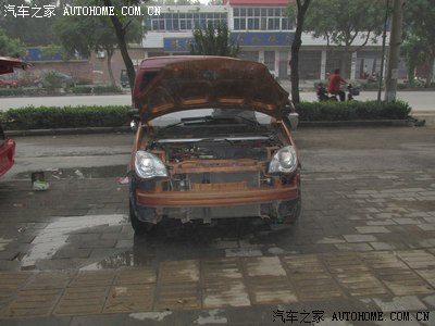

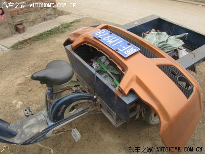

前年追尾一辆雪佛兰  速度很慢  当时下车 看看没事,说了说 还有点认识,就都走了,过了几天  发现前杠 裂了(之前就裂了 ) 这次顶了一下 裂的更大了,前杠还有几处掉漆的地方,正好赶上 我哥们回来,让他帮忙喷喷漆,把前杠拆了,烈的地方焊上,顺便把买来2个月的Z9射灯装在雾灯位置,之前算好的Z9射灯 可以装在雾灯上,所以才买的

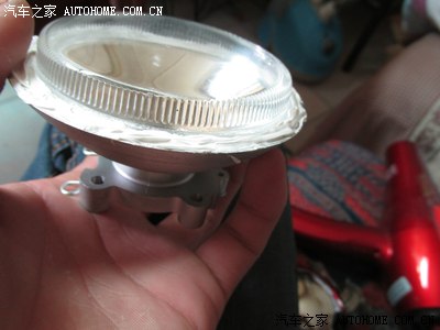

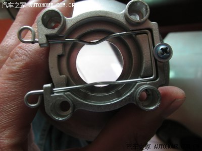

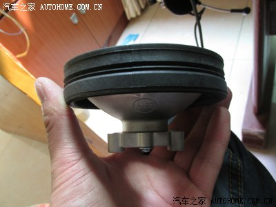

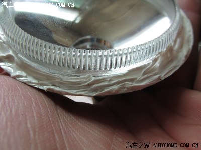

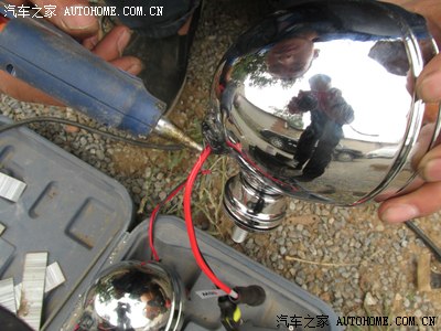

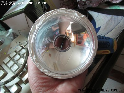

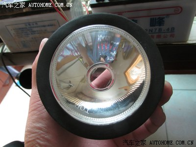

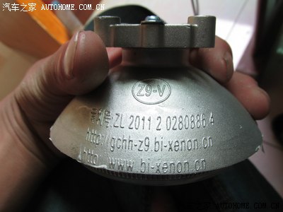

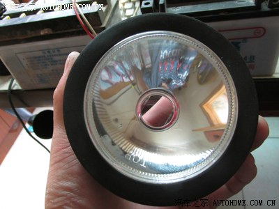

第一张图片  这是Z9灯碗 前面用胶粘上玻璃罩

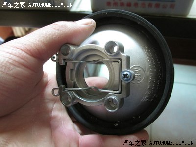

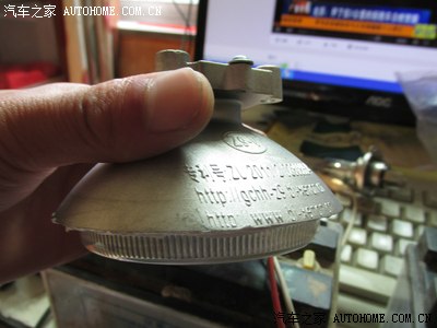

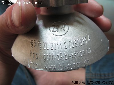

仿宝马7反光碗  国内还申请了专利
这种胶  好像叫 704  我不确定,应该耐高温吧
装的好像是H7的灯泡  这四个螺丝孔 是为了给大灯改装预留的安装孔位
这个算是定制版的Z9射灯 因为 反光碗边沿 是经过打磨了的

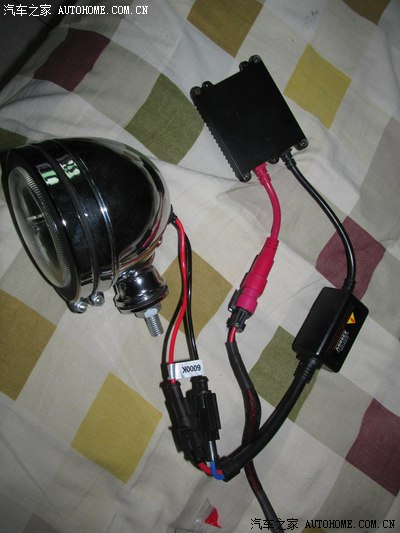

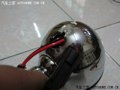

套上这种 防水胶套
这是射灯外壳,因为安定器和灯泡连接插头 这个孔洞穿不过去 所以只能用尖锥钳子 掰大一点,其实后来才知道,那个连接插头 其实是可以拆开的,穿过去之后再安上就行了,不过有点麻烦,不注意就弄坏了

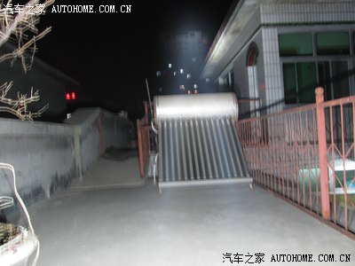

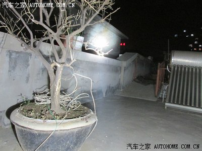

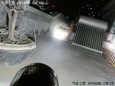

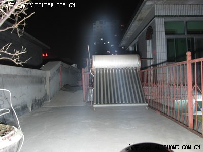

从我家二楼阳台到 后面的高层 最少 350米距离,2个Z9射灯 照过去  很清晰,拍摄问题,看着有点模糊,其实很清晰
看到没有 其实 是一个大光柱子,作为远光辅助 效果特别好!

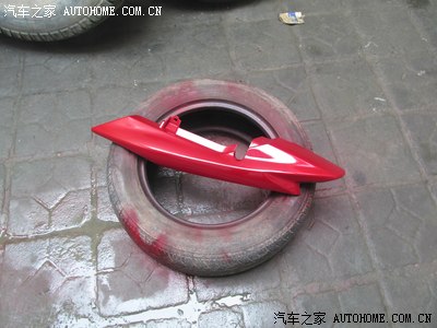

我弟弟的摩托车侧板需要补漆,正好 我喷漆,他也去调了点漆  让我兄弟喷上了

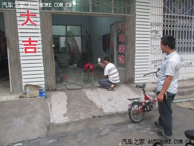

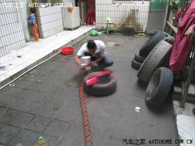

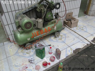

我哥们 汽修厂的气泵 捷豹的

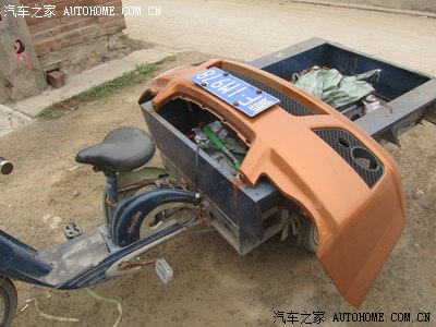

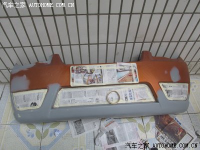

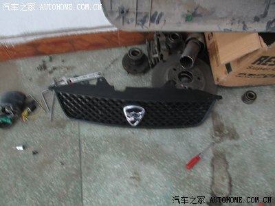

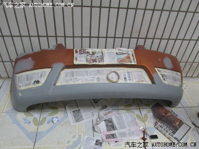

前杠刮完腻子   路宝前杠质量真心不错!
淘宝上买的 前中网和标  一共60多块钱吧

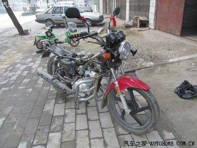

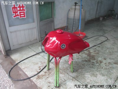

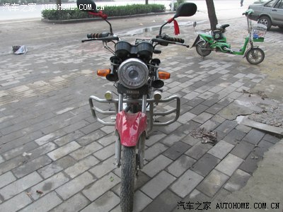

雅马哈YBZ 下雨 积水把棚子压塌了 油箱咋了一个大坑, 没办法 重新喷漆吧!

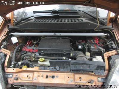

路宝的前防撞钢梁 质量杠杠的

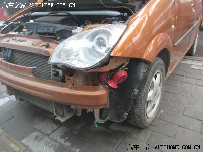

喇叭安装在了 叶子板内衬前面 费了不少劲,后来有车友说 可以安装在 电瓶旁边,路宝的发动机空太 太过紧凑,改装有点麻烦!
正在给 油箱喷漆
仔细看 雅马哈 保险杠上的 那个黄色小灯,LED射灯 12v  强 中 爆闪 三种模式,路宝的小灯 可以加装一个 这东西,接上一个独立开关,跑高速时候 打开爆闪 很爽,黄色 是因为我贴了 黄色等膜,原来是白色的!
力爽缸线(现在已经不用了) NGK 火花塞 假的,大家如果买火花塞,可以到淘宝上 搜索K10火花塞,和468的通用 NGK的 四个一百块钱 ,保证是正品  电瓶旁边我安装了防盗器喇叭,和 大灯安定器,其实 这俩东西 按在其他位置, 蜗牛喇叭安装在这个地方正好合适 声音还好!

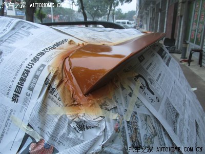

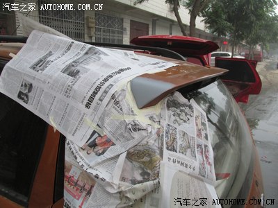

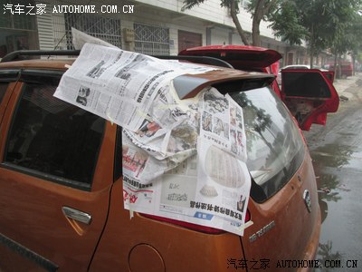

尾翼掉漆了 顺便喷上
这张就是Z9射灯的全貌了

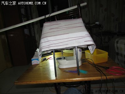

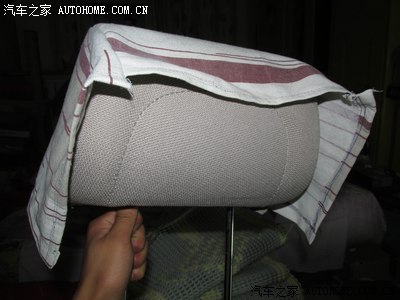

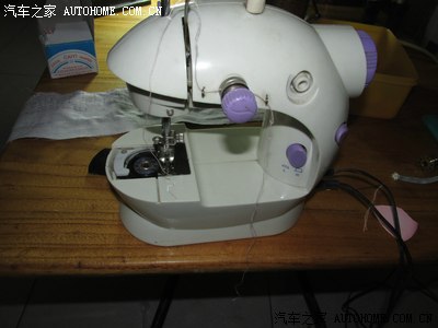

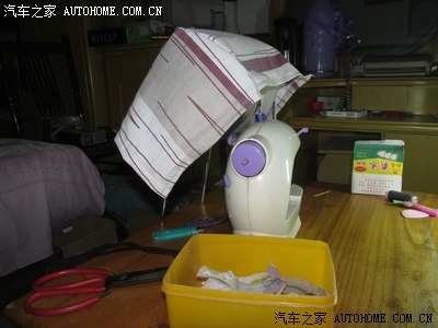

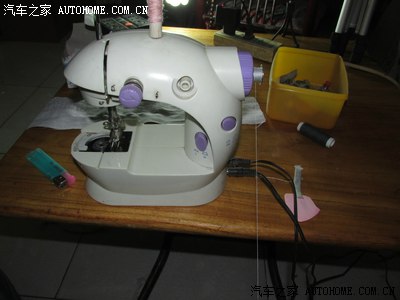

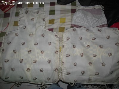

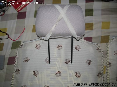

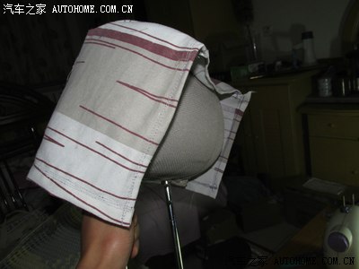

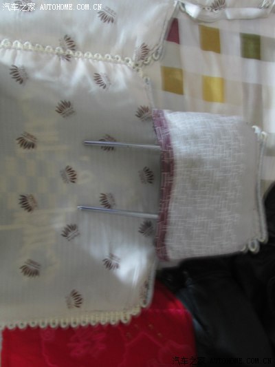

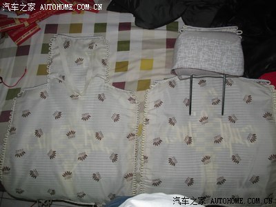

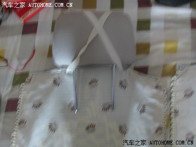

买车时候买的坐垫,前排的 可以套在头枕上,后排的 只有2条松紧带,时间长了,松紧带拉力不行,顺便用家里的小缝纫机做2个头枕套 ,没有布料  找了一块 前几年做沙发套的布料 用上了,左边的只有2条松紧带,右边是我做好了的
两条松紧带 松了吧唧的
底下加了一条绳子 勒紧了 效果还不错

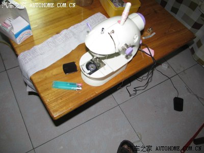

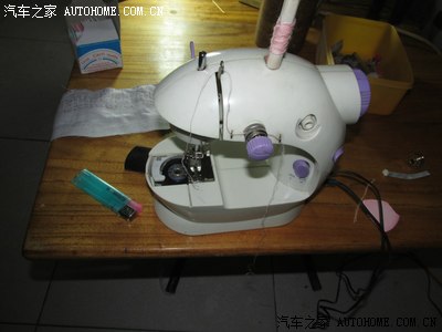

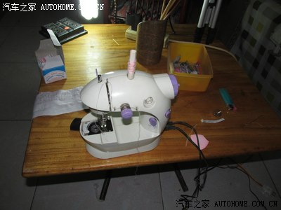

这台缝纫机 我买了 好几年了   太小了  现在有缝纫活  都是去我朋友的缝纫厂

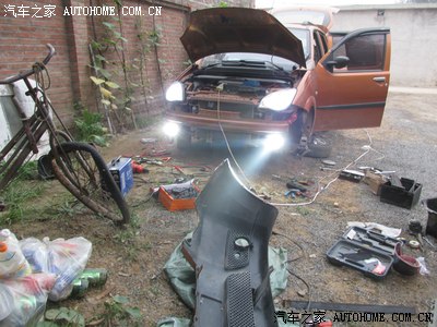

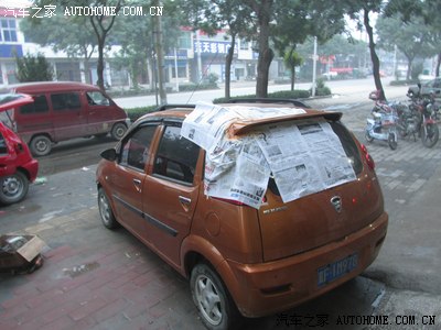

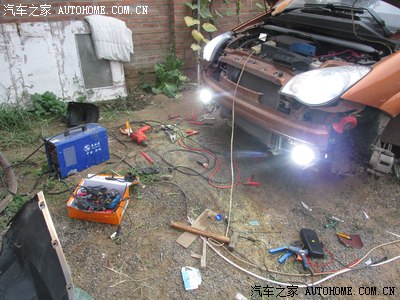

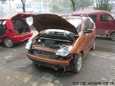

当天下午 喷完保险杠和摩托车 已经很晚了,  然后就出去吃饭了 我的车  开了好几天 才拉回来  正好安装 射灯 和气喇叭效果还不错

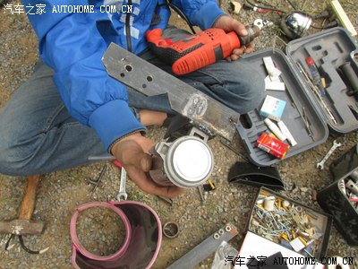

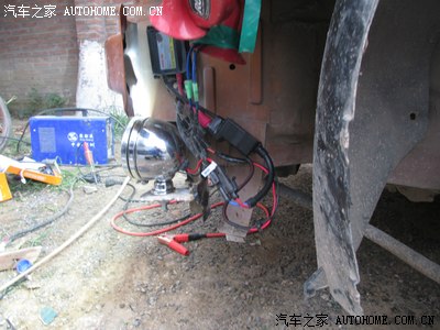

自己动手 制作 射灯支架 和气喇叭支架   手里拿的是  气喇叭支架,从网上买的气喇叭,后悔死了 一点都不响,后来已经拆掉了!
后面这里 用热熔枪焊上,因为安装位置很低 为了防水
过程很艰辛,连左前轮都拆了,我弟弟手机 还有很多图片

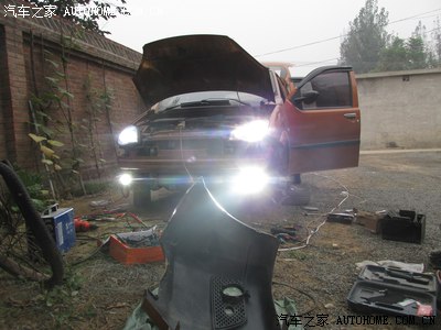

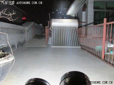

白天的效果,6000K色温,55W 安定器  雾灯开关控制他俩 和大家说一下  ,大家 安装疝气灯也好  透镜也好  灯泡的色温 一定要选择 4300的,6000K色温  就目前国内天气来说 很吃亏!
万丈光芒  两个大光柱子,说真的 如果安装位置很大灯一样的高度,那效果更好,安装在 雾灯上 也是没有办法, 出门怕交警查!
射灯支架 我是用 彩钢顶 直接打到梁上的 右边的安装位置 特别正,左边的 差一点,今年右拐弯的时候 擦到马路牙子 导致前杠顶进去 把 左边的射灯 支架都顶变形了,这段时间特别忙 也没时间弄!
