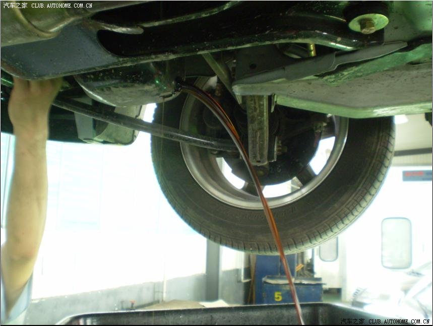

时间过的可真快啊,宝宝买回来转眼就到2个月了,还没有跑到2K公里呢,不过按照《维修手册》的要求,购车2个月或者2500KM就得去做首保了,没办法,周天一大早准备好就直奔4S店。 到了4S店直接把车开到了维修站,在入口停好,有一位热心的GG过来询问我需要什么服务,看到我拿出《维修手册》后就直接填表派单子,并把我领进休息室休息。宝宝虽然不是好车,但也是咱的血汗钱换来的啊,所以首保还得好好跟着,于是来到维修间观察了整个的过程。 维修人员首先把宝宝开到了升降机上,我大概看了一下,没有明显的刮蹭的痕迹,谢天谢地,第一眼看到底盘没有让我的心淌血
底盘没有明显的刮蹭痕迹
之后就是换机油、换齿轮油、吹空气滤心、作车辆的各种常规检查,当班的几个小伙子手法还是比较不错的,做完后还开出去进行路检,看看油门、离合、刹车、变速箱的性能和听听发动机的工作声音。

所加的机油,SG的,北京统一壳牌,怎么也想不明白这两个牌子会在一起
机油好像不是很黑,难道是没有磨合好?
