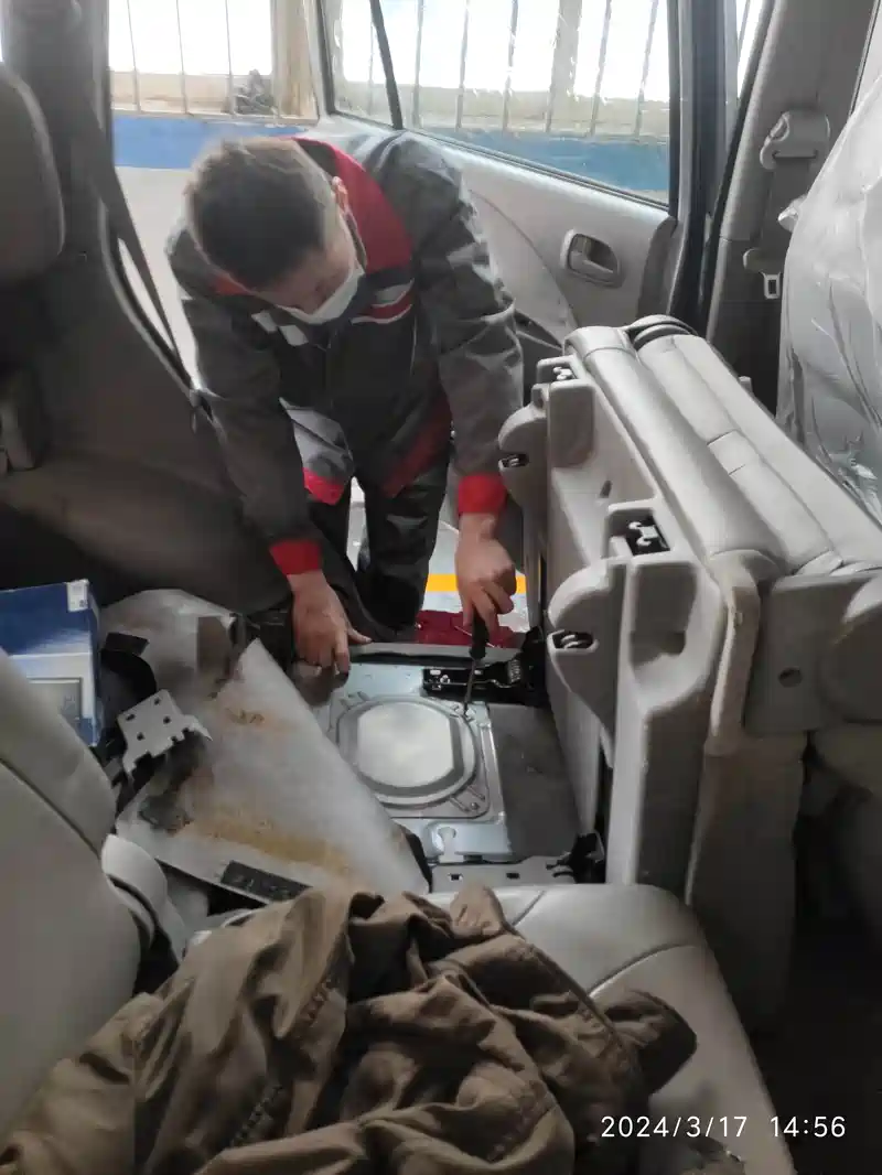

本来想自己在淘宝买一个汽油滤芯自己换,但是考虑到君阁的汽油滤芯内置在油泵总成里,怕把油泵拆坏了,最后还是决定向4s定了汽油滤芯去换,别省那点钱
要先打开左边第二排座椅下面的油箱检修口盖子
盖子拆下后可以看到油泵总成的顶部,由于在车底,所以全是泥和灰尘,非常脏,不清理干净就拆的话会导致脏东西掉到油箱里
师傅先用高压气枪吹
然后再刮干净大块的泥
再吹一次确保没有灰尘
油泵总成只有1组电线和1条油管与外面相连,把它上面的固定卡扣螺丝拆下,就可以从油箱里提起来
