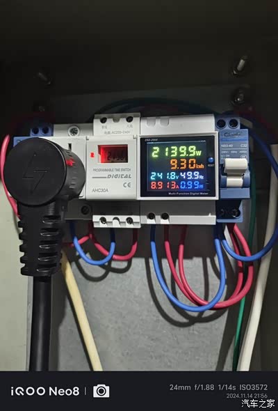

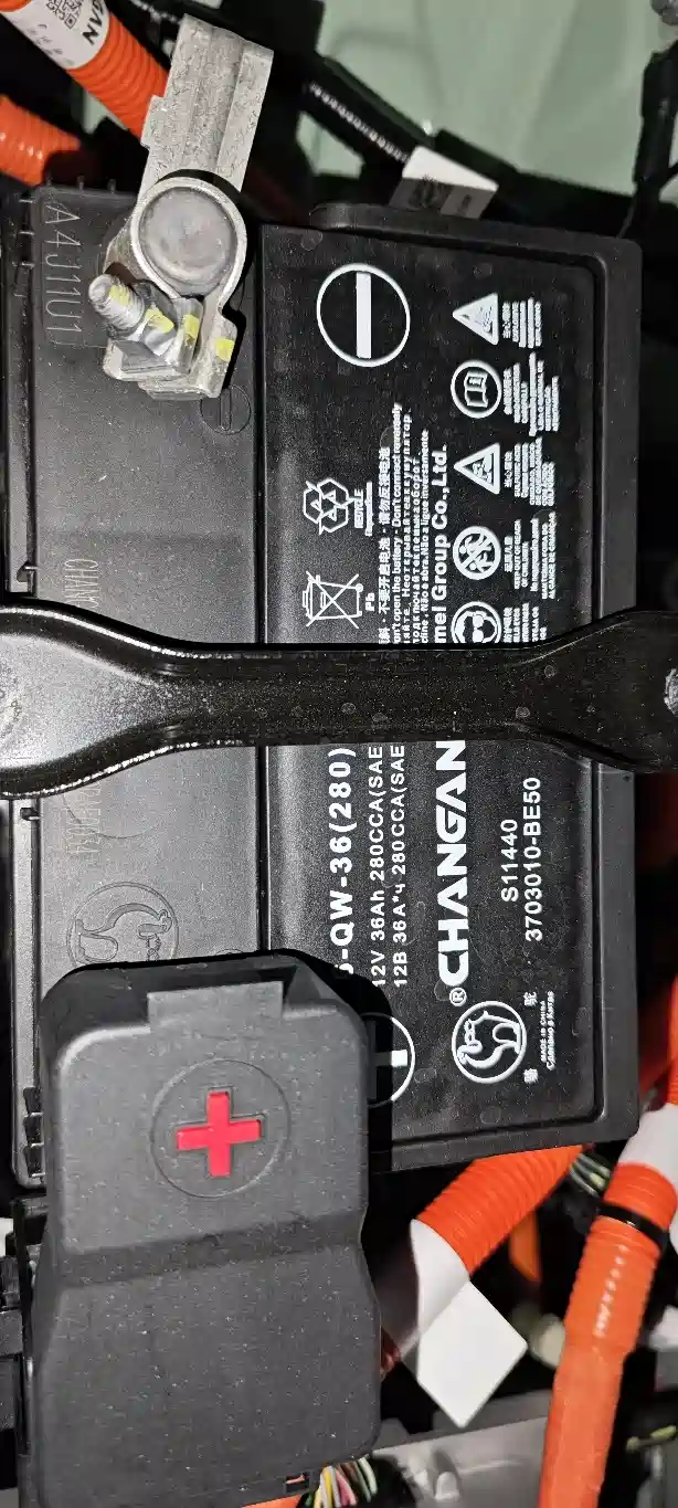

经查蓄电池是36A的,比较小。内部充电器是2KW的,充电功率很小,相当于2P空调,但随身充电枪还可以,额定13A的电流,还行,可以达到2.8KW,16A插头,可插在空调插座上,充其它电车也可用。另外车机比较简陋,硬盘才8G,只有几句固定词语可以语音指令,不能上网,只能联手机才能导航等。只有一把遥控,一把备用钥匙,备用钥匙勉强能开车门,但锁车门很麻烦,一个手拉着把手一个手锁,还要身体压着车门别打开,无脑设计。可在4s店上传资料激活长安ApP,自己无法注册激活,可实现远程无线控制车门,但不能手机蓝牙控制。大灯虽是卤素的,但很亮,光柱高低可调,建议调到最低,否则对面车会认为你开的远灯而用灯光晃你。车转弯很稳,比五菱mini和零跑之类的窄车要强很多。刹车要多留点富裕量,没油车刹车短离短。没找到动能回收设置,感觉没有一样,滑行很远。从N档换D和R档必须先踩刹车,否则换不过去。换挡后车辆蠕动和油车一样。等红灯时在D档时,踩刹车或拉手刹皆可,绿灯放开脚或松手刹即前行。平路也可刹车后换N档等红灯,快绿灯时踩刹车换D挡前行。闲置的安全带放在门边塑料卡槽里,否则开起叮当响。车窗里边有雾时可旋开风档,然后按下除雾键,这时Heat键和AC键同时亮,一会儿就没雾了。

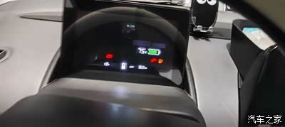

至于续航,不开热风空调情况下应在165公里左右,虽然没实际跑过最大里程,但可以换算出来,用充满电后跑过的公里数除于耗去的电量%比,即得出理论上的最大续航。

充电功率由充电机决定,即使用7kw的充电桩充也只有2.1kw上下浮动!

车显电流13A,算下来是2.8KW,难道额定2kW的充电机实际最大能充2.8KW?
