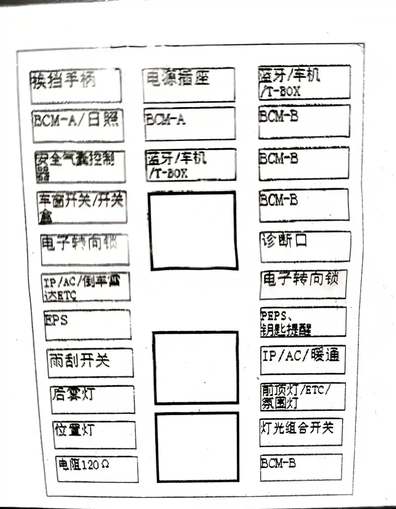

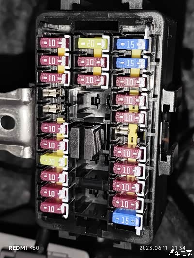

保险盒图示实拍
保险盒实拍,不过很奇怪,居然与图上不对,有三个是空的

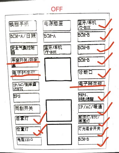

熄火断电下(钥匙OFF档)的有电保险端,也就是常电,看打勾的

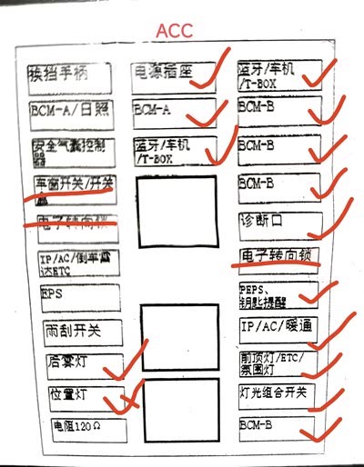

通电情况下(钥匙ACC档)

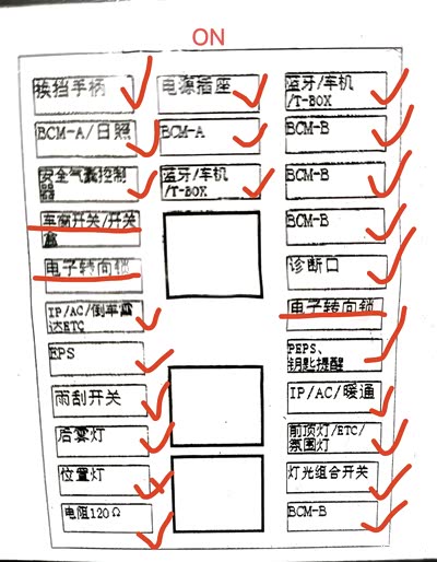

点火状态下(就是钥匙ON档)
其中位置灯这个,需要把灯光开关转到示廓灯位置,不管是否点火就都有电
以上实测,车型是210公里续航版本
