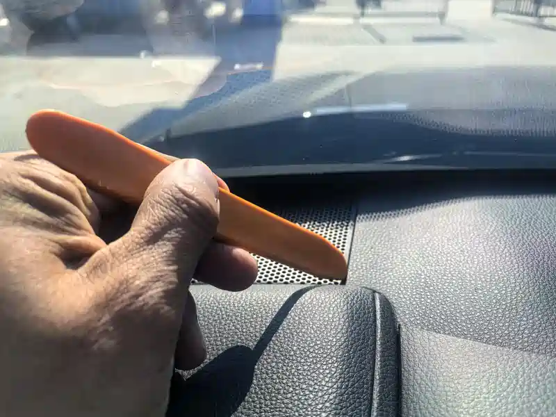

我通过在晚上安静的时候来回多跑颠簸路段来确定异响的位置,发现主要是在驾驶正前方和中控屏前方位置,而这些地方线束比较多,所以我觉得有可能是车辆线束固定不牢固造成的,我就提前网购了植绒胶带备用,到货后就开搞。
首先准备了防火植绒胶带、耐高温铁佛龙胶带、棘轮扳手和塑料撬棒,方式对车辆的中控台造成损伤。
第一步先拆的仪表盘左面的出风口,这里面有几根线,并且拆完这里才能拆仪表盘。出风口不需要用工具,用手力度稍微大一些就可以抽出来。
这就是完全抽出来的样子
出风口抽出来后就可以把仪表盘上面的盖板取下来了,也是用力抽就可以了
这就是仪表盘上面的塑料盖板,是硬塑料的,里面也是硬塑料的,也就是硬碰硬,颠簸时就有可能发出声音,我在盖板背面和车身接触的部位贴上植绒胶带,给他形成软隔离。贴好后把这里恢复。
