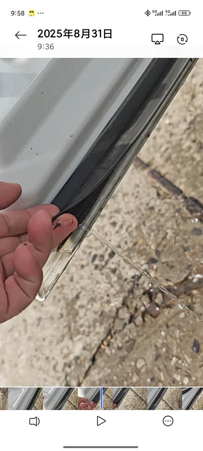

我的车平时不跑长途很少用到,今天想出差把车开过来放东西时看到车门下面滴下来两滴水,就看了一下车门排水口是不是通畅。如图一轻轻一拨下面的胶皮 好家伙水一下就喷出来了,原来前面两个车门的密封条在隔音隔尘的同时也把水隔在了车门里。朋友们抓紧检查一下吧要不然天气再一热在车门里形成蒸汽在车门里长时间会出现很多问题的。

思域
他设计是贴着洞口,会堵住的,我回来就用胶粒贴那附近了,强行隔开

这个设计可以在改进优化下,避免不知道的车主会在后期使用时间麻烦
